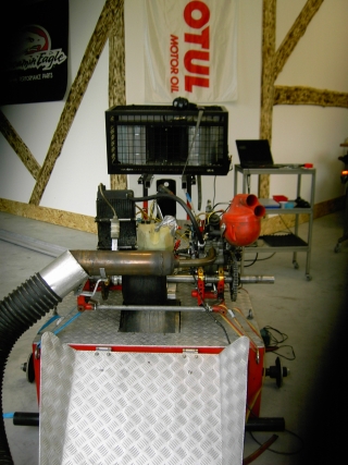

Man benötigt dann einen Prüfstand und viel Zeit. Wir haben das z.B. im letzten Jahr mit unseren Wankelmotoren gemacht. Umbau auf eine andere Zündung mit optimaler Einstellung und Vergaserabstimmung ... Resultat 10 % mehr Leistung und Drehmoment.
Für eine Kennfeldbestimmung musst Du das Ganze dann mehrdimensional austesten. Drucksensor, Drosselklappensensor, Temperatursensoren für Luft und Wasser, Klopfsensor, Lamda usw. Je nachdem wie komplex das werden soll.
Die Zündverstellkurve ist da halt die erste Dimension, oder das Resultat...
Viel Spaß
Anbei ein kleiner Anstoss zur Umsetzung
Viel Spaß

- Pruefstand.jpg (110.13 KiB) 1087 mal betrachtet
