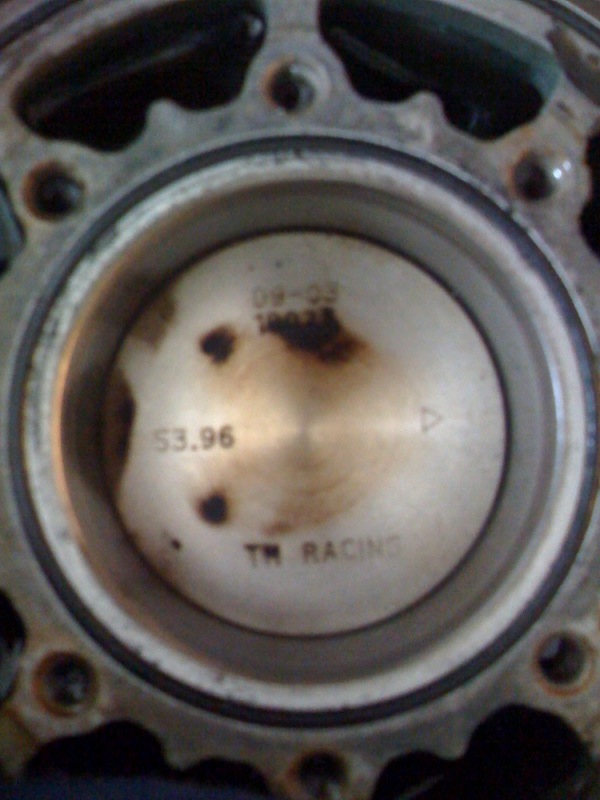

Was könnt ihr zu diesem Kolbenboden sagen ???

Dein Kolbenbild ist relativ ungleichmäßig aber sauber. Fährst du Motul?

Was heißt ungleichmäßig??? Woher kommt das???

Wenn du hinter dem Motor stehst, arbeitet der rechte Sützkanal vom Auslass und der rechte Überströmer nicht so wie die linke Seite.
Keine Ahnung woher das kommt... und keine Ahnung ob dus merkst. Aber man siehts halt.
