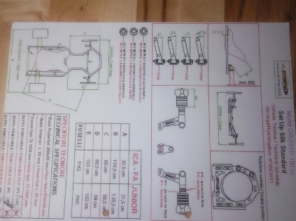

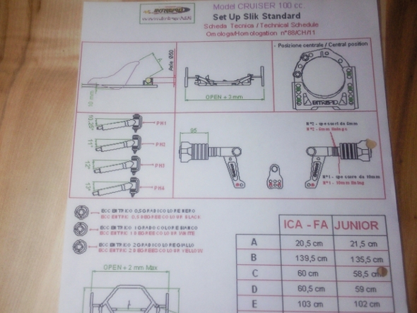

HI,
komisch ,ich habe damals ein Datenblatt und ne super Antwort bekommen.
Doch leider ist das über ein Jahr her und die Email gibts nimmer.
war speziell für das 2006 Cruiser-Modell ^^
lg Sonja
Ps:
normal ,bekommt man schon ne Antwort von den Herstellern.
ich stell Bilder vom Datenblatt rein ^^ ,einen Moment, BITTE!!
sorry. Hab leider keinen Scanner.
Dieses Blatt bekam ich damals von Intrepid. :D

ah! sehr interssant, danke sonja!
genau das hätte ich damals auch haben wollen: SITZEINBAUMASSE
