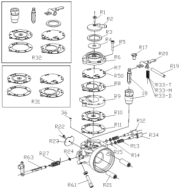

Wollte gestern mein Kart fertig stellen. Beim Anbau des Vergasers an den Motor mit den zwei Gewindestiften am Membrankasten konnte ich nicht weiter machen, weil ich keine Möglichkeit gesehen habe den Vergaser an den Bolzen zu verschrauben, und vor allem wo mit.
Ich habe einen TM K11B mit Baroni BF24. Habe den Motor vor 3Mon. gekauft und selber demontiert, aber keine Ahnung mehr was da für Mutter´n drauf kommen. Muss ja mit den kleinen Löchern die am Vergaser befestigt sind auch passen. Kann ja nur mit Innensechskant gehen, oder???
Falls jemand noch die Muttern oder was auch immer da dran kommt hat, soll sich bitte melden damit ich endlich noch mal fahren kann dieses Jahr. Hab zur Zeit meinen Lappen weg 1Mon. Keine Möglichkeit um mal nach Kerpen zu fahren.
Und was das für Schrauben sind die auf der Skizze, die die Nummer R21 haben weiß ich auch nicht. Also zum befestigen ist klar, aber mit welchem Schlüssel

Ja genau, das ist eine Mutter mit innensechskant (5mm Inmbußschlüssel).

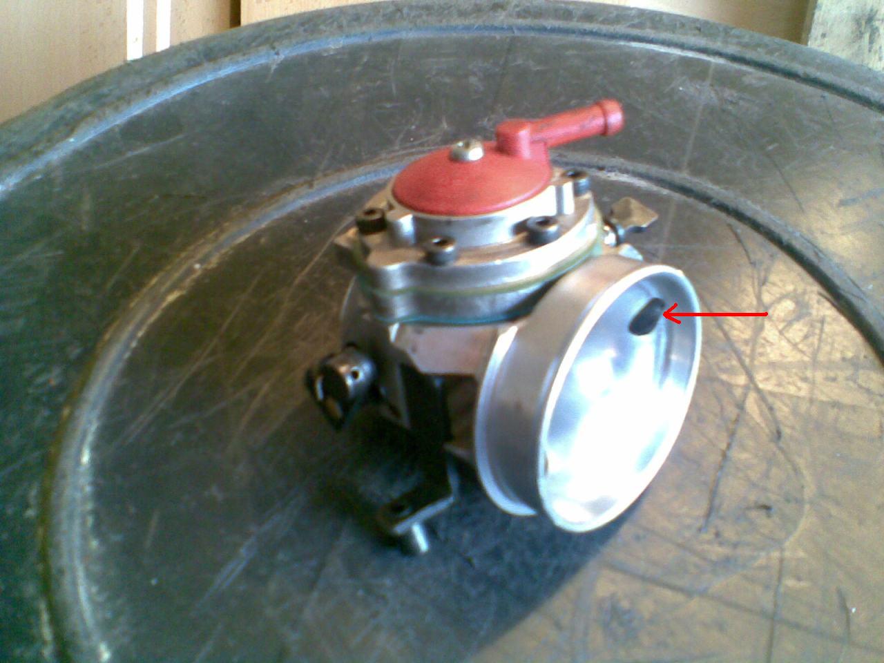

Du kannst dir gar nicht denken wie ich auf diese paar muttern aufpass :D
habe einen weto vom dieter otto. Der brauch auch solche innensechskant bolzen mit innengewinde.......
ich tu die IMMER in den gaser und verschliess die löcher .
Hol dir direkt mehrere. Das sind echt scheiss dinger..... ;)
