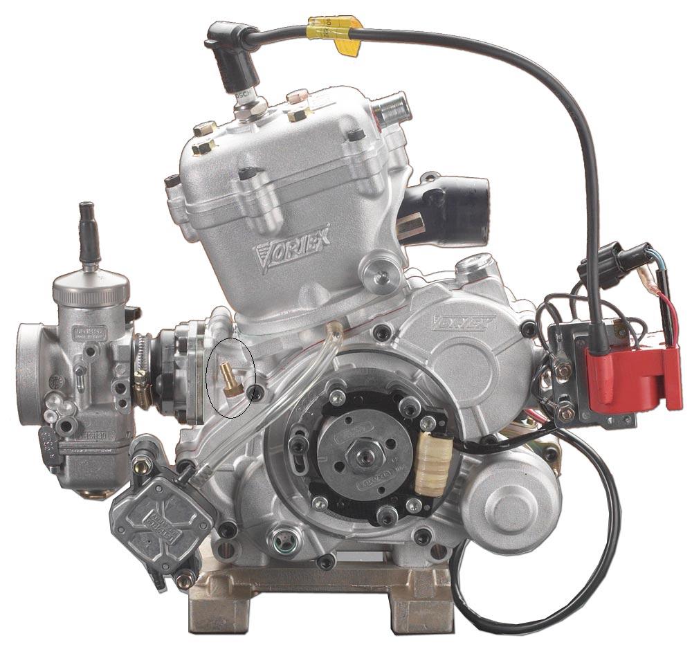

hallo,
hab mal ne frage.
bei meinem vortex rok 125ccm motor vermischt sich wasser mit öl, da das kühlwasser immer so ne graue farbe hat. und zudem kommt so eine graue flüssigkeit raus. Ist das normal?
Und wie kann ich die zundspüle einstellen, damit sie schneller funken bekommt?
mfg

kommt die flüssigkeit unten am motor aus ner kleinen bohrung?
wenn ja ist der simmerring von der wapu defekt.... das ist ne krankheit vom rok...

hallo,
nein nicht von unten, sondern von hier.

Beitrag von anas »
von hier, schwarzer kreis.

Beitrag von Marcel 77 »
dann müßte dein kühler aber schon quasi leer sein?

Beitrag von anas »
nein aus diesem markeirtem bereich lommt eine graue dichflüssige flüssigkeit, die leute an der kartstrecke sagten mir, da darf sowas nicht ruskommen, da sonst der motor sich festfährt.
Und wenn ich wasser ablasse nach dem fahren, ist die farbe des wassers auch grau-braun artig und nicht halt wie wasser.
normal kann da nix außer oel rauskommen außer du hast einen defekt...
daher würde ich dir auch den tip geben lass deinen motor mal revidieren...

haste schon mal das komplette wasser gewechselt?

Beitrag von Ehemalier »
Gib ihn zur Revision. Selber wirst du da nicht weiter kommen.
