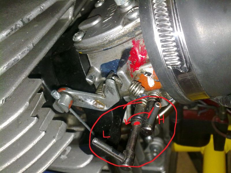

nun fällt mir ein/auf, ich kann die high nadel nur ne halbe umdrehung drehen, bevor sie an der low nadel anstößt und ich dann nicht weiterdrehen kann...........
hab mal nen bild angehangen, damit ihr seht wie ich das meine ;)
was mach ich nun? 8o
vielleicht kennt das jemand?
mfg,
robin

Passt doch, du musst die High doch nur 20 min aufdrehen und dafür reicht es doch.
Gruß Katana

hmm, hatte mir jetzt als richtwerte einfach mal die aus dem kart-faq genommen... und habe halt germerkt das es nicht wirklich passt, zumindest mit der h nadel...
also die high nadel nur 20 min aufdrehen, und dann testen? ok ;)
