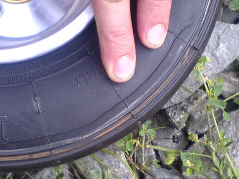

hi, und zwar bin ich noch anfänger was karts usw. betrifft.
habe mir ein paar NEUE reifen ersteigert leider musste ich feststellen damit sie außen einen riß aufweißen.
nun meine frage kann ich die reifen trotzdem benutzen oder zerplatzen die mir?

Gleich wieder zurückschicken !
Soetwas darf nicht sein und sollte auch nicht gefahren werden.

bist du sicher das die NEU sind?
sieht eher aus wie runderneuerte!

und kann das sein damit auf die reifen das bj. steht?

gibts denn sowas bei kartreifen?Original von Bobbycar35

ja, leider gibt es auch sowas!

und mit bj., weil da steht da was in nen ovalen kätschen (4603).....

Continental hat eine Zeit lang die Produktionswoche mit drauf.
Aber später auch nicht mehr.
Ansonsten ist es mir bei keinen andere Kartreifenhersteller bekannt.

sind heidenauer, müssen die laut regelwerk der meisterschaft fahren.

Auch wenn sie "neu" sind, meinte der Bieter wohl, unbenutzt. Aber, dass die wohl uralt sind, hat er verschwiegen.
Das sind typische Alterungserscheinungen. Ob das davon kommt, weil sie tatsächlich schon vor Ewigkeiten produziert wurden, oder ob es falsche Lagerung war, ist auch schon wurst. Ich würd da mal ein Hühnchen mit dem Bieter rupfen..
Selbst wenn du dich noch damit fahren traust, gurkst du nur hinterher, weil sich der Weichmacher sicher schon verflüchtigt hat.
