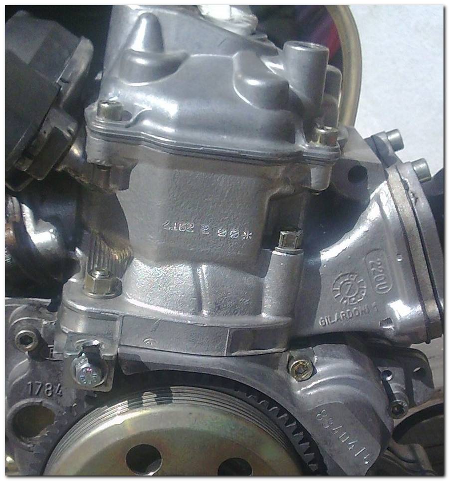

Kann man der DD2 Zylinder von der Rotax Max Senior Zylinder unterscheiden? Ohne der Motor aufzumachen.
Shanghai-Racer
Beiträge: 295
Registriert: 28.04.2011, 11:58
Wohnort: Gottmadingen
Unterschiede zwischen den einzelnen Rotax Max Motoren
Beitrag von Shanghai-Racer »
Anhand der Nummern die drauf sind
Silber-Kart
Beiträge: 292
Registriert: 18.06.2011, 14:35
Wohnort: Ingolstadt
welcher Zylinder Typ?
Beitrag von Silber-Kart »
Kannst du erkennen, welcher Zylinder Typ, auf dem Bild zu sehen ist?
Zuletzt geändert von Silber-Kart am 25.06.2012, 01:47, insgesamt 1-mal geändert.
Shanghai-Racer
Beiträge: 295
Ich selber nicht, aber ich hatte mal nen Supermax und einer der Mechaniker kam gleich grinsend an ... Kann dir aber nicht selbst sagen welche Nummer welcher Zylinder ist
Atom1kk
Beiträge: 4229
Wohnort: Krefeld
Beitrag von Atom1kk »
das ist die numemr auf dem einlass aber auf der anderen seite, fängt mit 223 an
