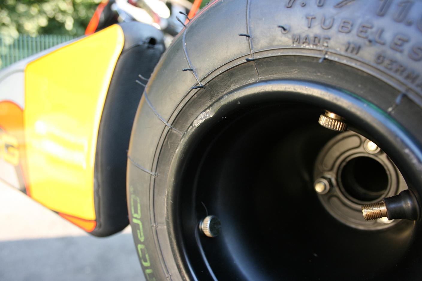

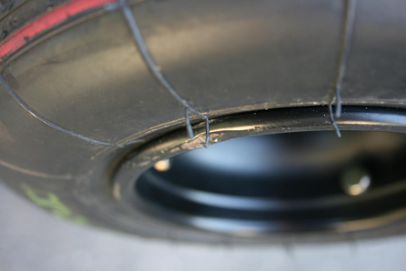

Ich habe heute bei einer meiner Hinterfelgen eine Delle entdeckt.
Wie ist das denn bei einem Kart, kann ich ohne Probleme fahren?
Danke im Voraus!
Gruß,
Danke im Voraus!
Gruß,
- IMG_0389.jpg (113.93 KiB) 1059 mal betrachtet
- IMG_0395.jpg (79.39 KiB) 1062 mal betrachtet

sollange du keine luft verlierst geht das noch. nur bei internationalen rennen darfst mit dieser felge nicht mehr fahren.

also kommt drauf an. alu schweisse ich zb und drehe das wieder hin. bin ja vom fach. magesium felgen...man nehme eine tonne, mach den deckel auf und schmeisse diese da rein. thema beendet! alles andre wäre lebensgefährlich für sich und andre. bei dem sport muss man einfach ein paar €´s haben für was neues.
rumhämmern, ausbiegen oder derartiges wäre nur ein schlechtes vorbild für einige hier. möchte jetz aber keine namen nennen.
bedenke, der reifen arbeitet auf der felge. aber diese beule sieht jetz nicht sooo schlimm aus für den hobby bereich
meine meinung. sicherheit geht vor
mfg

ja bei magesiumfelgen etwas auszubessern ist nicht ratsam. habe schon öfters gesehen wie die produziert werden. schon nach dem ersten produktionsgang muss man ca 30% wieder einschmelzen, nach dem schleifen fallen gleich nochmal 10% weg.

Die Delle is ja ganz aussen, normal sollte das kein Problem sein.

Ich weiss gar nicht ob die Beule schon drin war, denke aber schon, ich hatte keinen Kontakt mit ihr.
Ist jetzt auch nicht weiter schlimm, ich habe ja 3 Sätze zum Kart dazubekommen, ich denke aber das ich diese Felge austausche, hab
irgendwie kein gutes Gefühl dabei, obwohl ich sie schon ein paarmal gefahren habe.

Ich würde auch sagen wenn es Magnesium sind ab in die Tonne.
Wenns Alu sind kann man die noch fahren solange sie keine Luft verlieren und keine Unwucht haben.
Schweißarbeiten an Felgen sind wirklich nur vom Fachmann auszuführen, wobei sich für mich die Frage stellt ob sich so etwas lohnt.
So ne Felge in Alu kostet doch nicht die Welt.

Wegen ner gebrochenen Felge oder abgesprungenen Reifen habe ich schon krumme Chassis gesehen. Wenns ganz doof läuft, gebrochene Knochen. Daher würde ich da keine Versuche machen, entsorgen und neue drauf.
