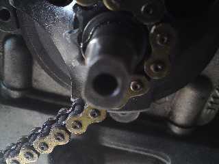

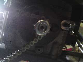

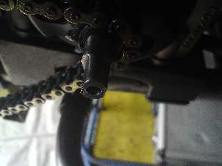

Ich hab einen Maxter Luffi Junior Motor
Mein Problem ist nun das Ich wohl eine Kurbelwelle habe die keine 17ner Nuss hat um den Motor extern starten zu können. Ich bin nun dabei eine Mutter irgend wie drauf zubekommen.
Die Maße der Welle sind : d=11,5mm b=8mm
Die Maße sind verwirrend deswegen guckt euch die Bilder an.
Meine erste Idee war, ein Gewinde bevorzugt ein Feingewinde von M12x 0.35 drauf zuschneiden. Hm naja Hab versucht erst mal Werkzeug dafür zu besorgen :( ätsch bekomm Ich hier in der umgebung nicht.
Meine zweite Idee wäre, eine Mutter mit SW19 aufzubohren (dies ist schon passiert), und diese dann teilweise von einen WIG Schweißmann möglichst gleichmäßig aufschweißen zu lassen. Meine bedenken sind bloss das sich die Welle zu stark Wärme beinflusst werden kann, und diese dann irgend wann zu unrund/krumm wird. Und somit schlägt.
Was halten die Profis hier außen Forum davon?
Oder hat jemand noch einen anderen Vorschlag
Gruß Stephan

Moin,
da brauchste nix dran rumzufriemeln. Dafür gibt es extra ne Nuß. Mußt mal in den Kartshops suchen oder anrufen.
nebenbei, haste mal überlegt wie Du das Ritzel wechseln willst wenn da ne Mutter draufgeschweißt ist?

vlt. wäre es einfacher und nicht so riskant für deine Kurbelwelle, einen Aufsatz für den Anlasser zu bauen.
