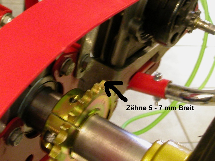

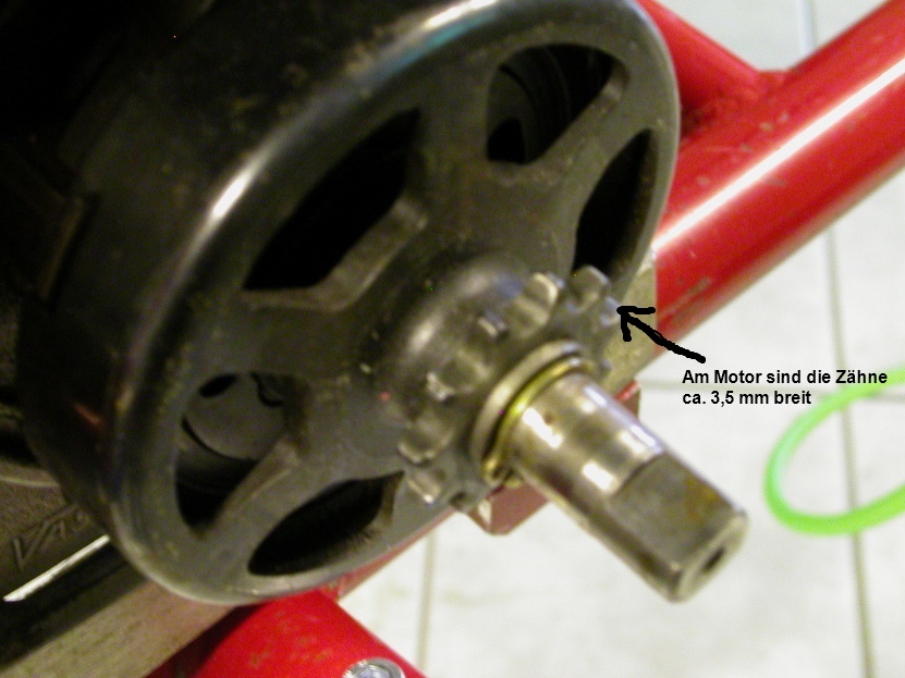

Ich habe einen Vortex-Junion Motor auf meinem kart. Dieser hat ein Ritzel mit der Zahnbreite von ca. 3,5 mm. Passende Ketten habe ich jede Menge damals beim Kauf dazu bekommen.

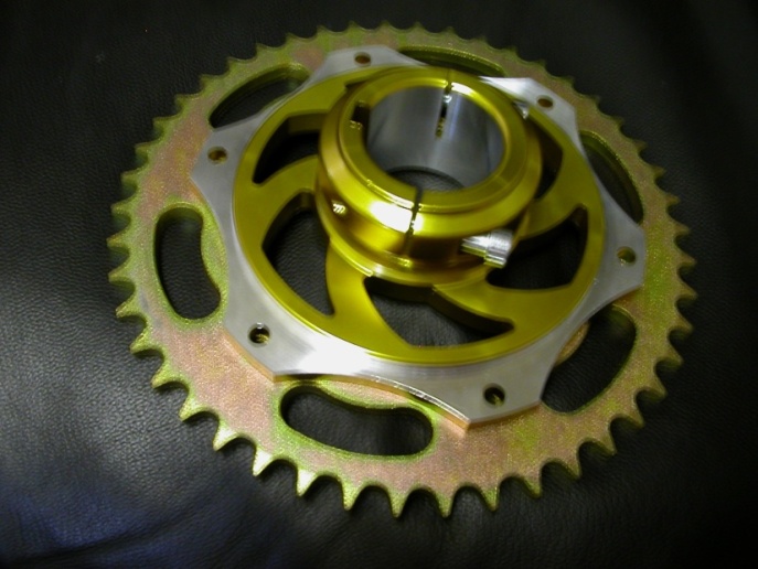

Jetzt habe ich mir vor einigen Wochen ein Zahnrad für die Hinterachse bestellt. (siehe Bilder). Allerdings fiel mir erst nach der Montage auf, dass die Breite dieser Zähne ca. 5-7 mm sind: (laufen nach außen hin ja spitz zu).

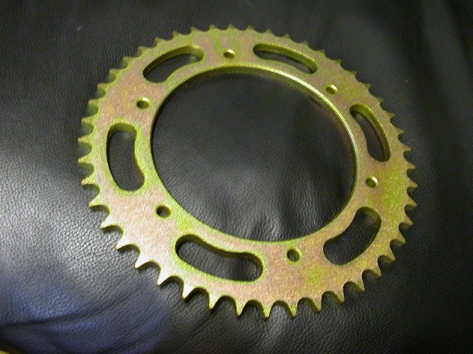

Gut, falsch gekauft. Dann habe ich im Internet nochmals ein Kettenritzel und eine Kettenblattaufnahme gekauft. Gestern war es in der Post, leider wieder die falschen Zahnstärken (5-7 mm).
Jetzt bin ich langsam wieder mal am Verzweifeln. Gibt es solche Zahnräder auch für die Hinterachse mit der Stärke von 3,5 mm, oder bräuchte ich für den Motor ein Ritzel mit der Stärke von 5-7 mm ?

Was willst du mit diesen Ritzeln auf einem Junior??? 8o 8o Bild 1 und 3 sind Ritzel für Schalter und die größeren auf Bild 4und 5 sind für Wankel, die haben 428 Teilung.
Du mußt für deinen Motor Kettenblätter bestellen, und zwar welche mit einer 219er Teilung, also Kettenblätter für eine 219er Kette.
Diese hier brauchst du, natürlich mit der für dich passenden Zähnezahl:
http://www.prespo.de/cgi-bin/kartshop/p ... sbeg=Kette
Die Kettenblattaufnahme auf deinem letzten Bild ist die richtige die du für 219er Kettenblätter brauchst, die kannste verwenden.

Da nichts benutzt ist, frag den Händler, ob er das tauscht, gegen 219er.
Leider stelle ich fest, das scheinbar ganz wenig, bis keine Ahnung von der Materie hast.
Dafür ist das Forum da.
Weil die Zähnewahl deines Kettenblattes, Oh gott, wie bist du nur darauf gekommen ???
Hattest du kein altes Blatt drauf ???? zb so zw. 80-84Z ???
So Zähnezahlen gibt es im 428er Bereich gar nicht.
Der Flansch des Halters zeigt nach außen, nicht nach innen (so, wie du das 428er montiert hast ist falsch) Die Kettenblattaufnahme muss über dem Keil stehen. Dann muss das GANZE auf dein Ritzel ausgerichtet werden.

Der Flansch des Halters muß nach außen stehen - warum. Ich habe mir das von meinem Schater abgeschaut, da ist es von anfang an so montiert. Ist das nicht egal?
Die Kettenblattaufnahme ist über dem Keil, das täuscht auf dem Bild vielleicht etwas.
