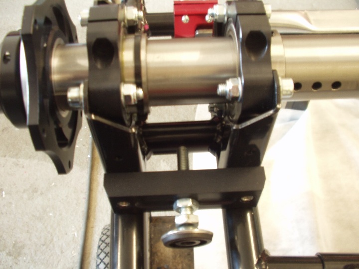

Wie befestigt ihr euren Motor auf dem Chassis, mit oder ohne Klebeband auf den Chassisrohren?

Hallo Timo,
was möchtest Du denn mit dem Klebeband bezwecken?
Wenn dadurch der Motor nicht nach hinten rutschen soll, solltest Du statt des Klebebandes lieber eine Anschlagschraube verwenden. Siehe Foto.
Gruß Volker

@ Volker,
denke mal das und auch um den Rahmen nicht zu verkratzen...
Ich mache es auch ohne

Ohne !
ich nehme mal an, Du willst den Lack / Rahmen schonen. Selbst wenn Du es an dieser Stelle klebst, wird es sich durchrubbeln und Deinen gewünschten Effekt zunichte machen. Vom Ketten nachspannen mal abgesehen ...

Habe mir schon gedacht, dass der andere Zweck wäre, den Rahmen/Lack zu schonen. Kannst Du aber getrost vergessen. Das Klebeband rubbelt sich schnell durch und nichts ist mit Lack schonen. Wahrscheinlich wirst Du eher Probleme mit losen/heruntergesprungenen Ketten bekommen.
Du solltest es einfach akzeptieren, dass der Lack an diesen Stellen eben nicht "frisch" bleibt. Das ist bei einem Kart nun einmal so. Wenn Du es dann einmal verkaufen möchtest, stellt das in meinen Augen auch keine Wertminderung dar. Es läßt sich nun einmal nicht vermeiden.
Gruß Volker
Gruß Volker

Wie verwenden manchmal Schleifpapier für besseren Halt - aber nur wenn wir zw. 30er und 32er Chassis wechseln und nicht immer alle Motorböcke wechseln wollen - aber ich mag es eigentlich nicht. Klebeband ist zu weich, das hilft nicht.

Ich habe das Klebeband momentan noch dran um den Rahmen zu schonen. Als ich das Kart gebraucht gekauft habe, war das auch dran, deshalb habe ich es auch wieder dran gemacht.
Aber ich werde es jetzt wieder entfernen, denn es behindert extrem beim Kettenspannen. Und wenn der Lack unter dem Motorbock etwas weggeht ist es ja eigentlich auch nicht so schlimm!
Vielen Dank für eure schnellen Antworten!
Vg Timo
