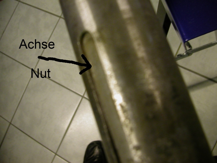

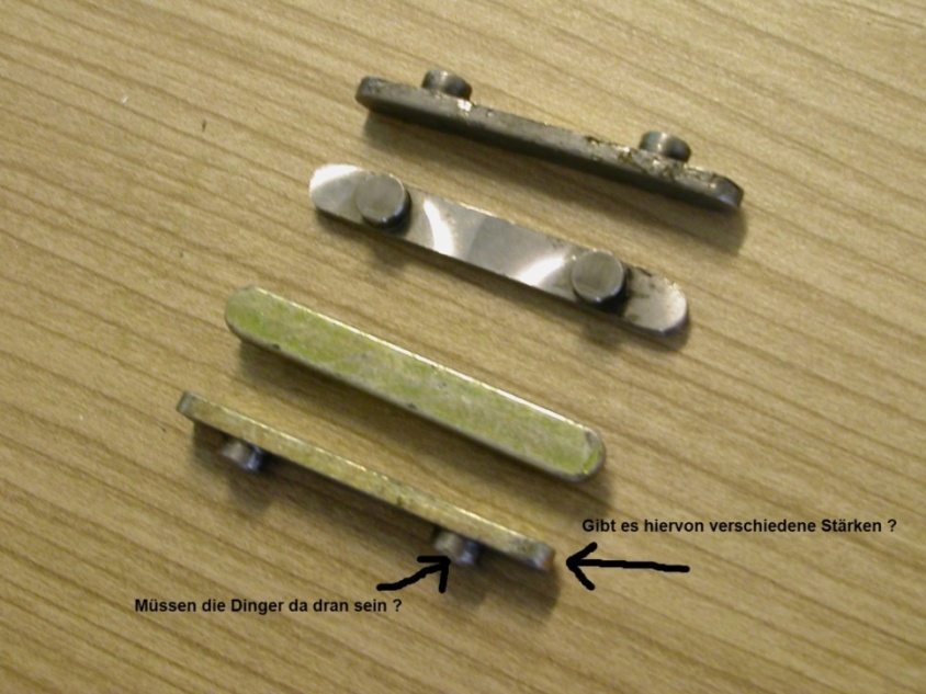

als Neueinsteiger habe ich da so meine Probleme.
Und zwar bin ich über einen Neuaufbau eines Birell-Chassis.
Heute wollte ich die Radsterne auf der Achse montieren. Allerdings sind da so Metallplatten dabei, welche die´Verbindung von Achse zum Rad ermöglichen.
Die Achse hat eine Nut und die Radsterne ebenfalls.
Ich bekomme die Radsterne nicht über die Platten welche zwei Bolzen haben.
Kann es sein, dass es da verschiedene Stärken gibt, die Länge passt ja.
Setze ein paar Bilder mit rein.
Wenn ich die Metallplättchen in die Nut der Achse lege schauen diese ca einen knappen Millimeter in der Stärke heraus, nur die Bolzen stören, bringe da die Radsterne nicht drüber.
Bekomme die Radsterne nicht auf die Achse

Ich glaube du brauchst andere Paßfedern, denn du hast welche mit Stiften aber in deiner Achse sind keine Löcher dafür.

Du hast eindeutig die falschen Passfedern.
Es gibt auch Passfedern ohne die Bolzen.
Du musst aber aufpassen, die Passfedern gibt es mit verschiedenen Maßen.
http://www.prespo.de/cgi-bin/kartshop/p ... dern/Keile
Schau mal hier, du musst genau ausmessen welche für deine Achs- Radstern Kombination die richtigen sind.

Deine "Metallplatten" sind die so genannten Paßfedern, fälschlicherweise oft auch "Keile" genannt.
Es gibt verschiedene Ausführungen davon. Einmal ist es nur eine Nut in der Achse wo sie reingelegt werden( Deine Achse), ein anders Mal hast Du in der Achse Löcher wo diese Passfedern (die, die auf Deinem Foto zu sehen sind) reingesteckt werden. Letzteres ist vor allem bei Achsen mit geringer Wandstärke erforderlich.
Manchmal sind die Passfedern etwas zu hoch, dann müssen sie etwas bearbeitet werden. Dann geht man einfach mal mit der Feile drüber und schon passen sie.
In Deinem Fall brauchst Du aber andere Passfedern (oder eine andere Achse).

Dann werde ich mir neue Passfedern besorgen müssen. Dachte ich es mir doch, dass diese falsch sind.
Katana hat mir ja schon ne Adresse hinterlegt, bei prespo.
