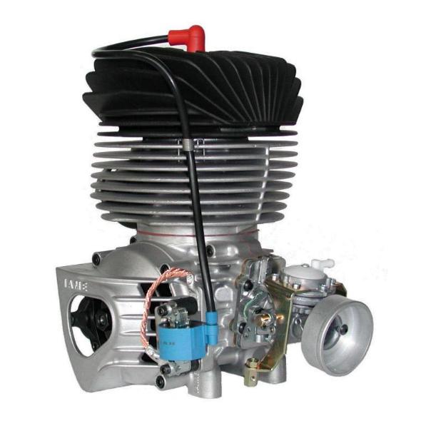

DESCRIPTION
Single cylinder - 2 stroke
Inlet system: reed valve
Lubrication: by oil mixture
Ignition system: digital with electric starter and battery charger incorporated
Centrifugal clutch
Transmission: right side
Cooling system: by air flow
BORE - MAX BORE - STROKE
ø54 mm / ø54.28 mm / 54 mm
DISPLACEMENT
123.67 cc
MAX POWER
28 Hp - 11500 rpm
MAX TORQUE
16 Nm - 10500 rpm
MAX RPM LIMIT
15500 rpm
CLUTCH TRIGGERING
4800 rpm
CARB MODEL
Tillotson HL 384 B
Centrifugal clutch
DISPLACEMENT
123.67 cc
MAX POWER
28 Hp - 11500 rpm
MAX TORQUE
16 Nm - 10500 rpm
MAX RPM LIMIT
15500 rpm
CLUTCH TRIGGERING
4800 rpm
CARB MODEL
Tillotson HL 384 B
- easy_kart_125.jpg (35.17 KiB) 823 mal betrachtet
Iame 125ccm Leopard Luftgekühlt
EASY KART
Dort wird diese serie eingesezt, wenn ich mioch nicht irre.
Ciao ZCORSE 8)
Das ist der IAME TIGER , der Leopard ist die Wassergekühlte Version. Innenleben wie Pleul , Kolben usw. ist identisch. Ich hab den vor ein paar Jahren bei Eurokart mal gesehen. Soweit ich weiß, bin ich mir aber nicht sicher , wurde der für den SUDAM Markt gebaut und wir in ähnlicher Forum in der Easykart eingestezt....Ruf mal bei Eurokart an und lass dir Herrn Broschart geben, der kann dir da bestimmt helfen. Bei dern Wartungsintervallen, es kommt drauf an, was man macht. Rennbetrieb bei hohen Drehzahlen...5 Std. Hobby mt mässigen drehzahlen und gutem Öl...20-25 Std.
