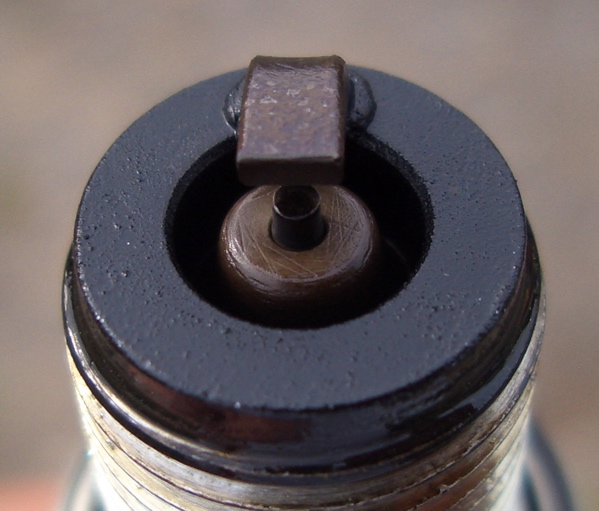

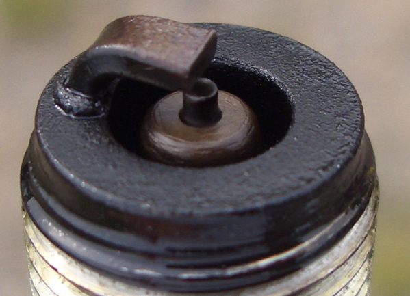

ich war gestern in Dahlem fahren und hatte einige Probleme, die ich mir nicht erklären kann. Vielleicht könnt Ihr mir ja helfen:
Ich konnte gestern meinen K25 mit HHC-Vergaser nicht über 13 000 Umdrehungen auf der Geraden drehen. Er war ruck- zuck auf 11 000/12 000, aber dann ging nichts mehr. Er fing an zu viertakten.
Das komische jedoch ist, dass wenn ich raus gefahren bin und die Kerze angeschaut habe, dann war die zb von 3-mal anschauen:
1. mal:
porzelan: eine hälfte weiß, aussen herum hasselnußbraun
2. mal:
komplett schwarz
3. mal:
porzelan: braun, aussen schwarz (siehe bilder)
Übersetzung hatte ich eine 11/82 drauf.
wie kann es sein, dass er auf der einen seite nicht über 12 000/13 000 dreht und auf der anderen seite, teilweise sogar weiß war.
Ich hoffe Ihr könnt mir weiterhelfen.

Also erst mal is die Kerze tropfennaß!! Ich würde tippen zu viel Saft!! Wie sieht das Kolbenbild und der Boden aus???? War der Kolben auch naß??? Was haste alles gecheckt???
Membrane, Vergaser??? Mal ne neue Kerze probiert???

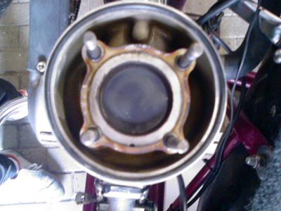

Ich hatte gestern in Hagen was ähnliches.
Auch K25 HHC.
Das Kerzenbild wollte nicht zu meiner Einstellei passen. Im letzten Turn dann stottern aus den Kurven heraus. In den turns vorher war die Drehzahl auf knapp15000.
Als wir und die Membranen ansehen wollten schwappte bei der Demontage
ein halber Liter Sprit aus den Geräuschdämpfer.
Vergaser demontiert Membranen ok (eine ausgetauscht) Sprit läuft weiter.
Weiß einer wer HHC (nicht JHC) Vergaser revidiert?
Peter

Kolbenbild habe ich nicht überprüft. Nur die Kerze. hatte sehr fett angefangen (1 1/2 oben und unten) und wollte mich dann rantasten. aber ich kam nie über die 13000 hinaus.
Die Kerze hatte ich am Anfang der Fahrt gewechselt. Dann nicht mehr.
Das komische dabei ist aber, dass die Kerze beim vorherigen überprüfen im porzellan einen weißen fleck hatte (also das halbe porzellan-teil war weiß).
Wie kann das sein, wenn er nicht über 12 500 dreht?
Edit:
Das Porzellan ist doch für die High-Düse verantwortlich (also enddrehzahl). Wenn ich das richtig interpretiere, dann ist das Porzellan auf dem Bild zwar noch etwas fett, aber bei weitem nicht mehr so fett, dass er nicht über 13 000 drehen sollte. Oder nicht?
Edit:

Das Porzellan is für nix verantwortlich, das is Isolator!!
Vergaser abgedrückt??? Mal anderen Gaser probieren!

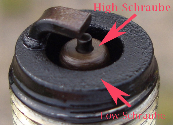

Echt? Mir wurde mal gesagt, dass die Farbe des äusseren Rings etwas über die Low-Düse aussagt und die Farbe des Porzellans in der Mitte über die High-Schraube. (Schwarz = fett, hasselnußbraun = optimal, weiß = zu mager).
Verantwortlich war das falsche Wort. Ich meinte, dass die die Eisntellung wiederspiegeln.
Vergaser habe ich frisch gekauft. Das war das zweite Mal, dass ich ihn gefahren habe. Das erste Mal war ok.

Ich war der der den GD vollhatte...
Ja, die Nadel habe ich auch angeschaut, habe aber keinen Abdrücker und deshalb die Frage wer die HHC kompetent revidiert.
Der Vergaser lief bei mit nur testweise in der Garage (kein Problen)
Und gestern 3 Sessionen in Hagen kein Problen.
Dann stottern auf der 4. , raus ....gluck, gluck...
(Dafür machen die Rippen kein Problem mehr wenn ich den Freem weglasse...)
Peter
