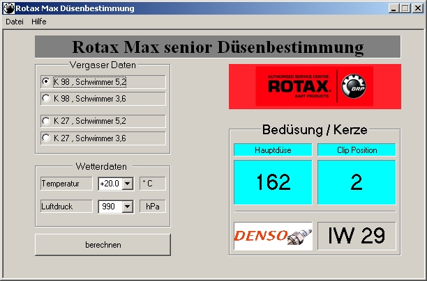

habe hier mal für uns Hobbyfahrer eine Bedüsungssoftware programmiert.
Ist noch nicht ganz fertig. Ich arbeite noch dran.
Vielleicht kann sie ja ganz nützlich sein.
Wer noch Verbesserungsvoschläge hat, nur her damit. Ich versuche es dann umzusetzen.
Das Bild zeigt den Aufbau des Programmes. Die angezeigten Werte müssen nicht richtig sein.
Hilfe zur Bedüsung Rotax Max senior

Hey,
echt cool, dass das mal jemand selbst in die Hand nimmt und eine Düsen-Software programmiert! Respekt!
Die folgenden Jet-Tech Videos kannst du dir ja mal anschauen, falls du sie nicht schon gesehen hast...vll bekommst du dann noch Inspiration für weitere Programmierungen:
http://www.youtube.com/watch?v=BnzPOvXP ... PL&index=2
http://www.youtube.com/watch?v=Fix3l1N5Wzw
Viele Grüße
Christian

ja, das kannte ich schon. Natürlich super gemacht.
So umfangreich wollte ich das nicht machen.
Gruss
Rainer

Hi
Das ist gut!!
Wie stellst Du Dir das vor, willst Du es verkaufen oder allen zugänglich machen oder nur für Dich (was ich nicht hoffe) ?.
Ich wäre daran intressiert, wäre bestimmt ein gutes Hilfsmittel.
Das original (siehe oben) ist sehr gut, aber auch sehr teuer in Anschafung
und für Hobbyfahrer uninteressant.
Das ist gut!!
Gruß Waldemar

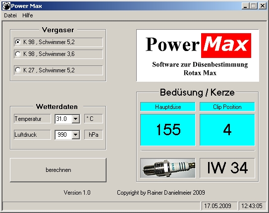

Programm ist nahezu fertig. Einige Feinarbeiten fehlen noch.
Auch die Oberfläche wurde nochmals überarbeitet.
Die Bedienung ist kinderleicht. Einfach die Wetterdaten von einer separaten Wetterstation (Temperatur und Luftdruck) eingeben und auf "berechnen" drücken .
Wer Interesse am Programm hat ,kann sich bei mir melden.
Der Preis wird bei 25 € incl. Porto und Verpackung liegen.

Hallo Rainer,
funktioniert deine Software für Junior- und Seniormotoren ? Die beiden Motoren werden nämlich unterschiedlich bedüst.
Bernd
Bernd
Hallo Bernd,
nein, nur für Senior Motoren. Für die Junioren habe ich keine Daten ermittelt.
Aber, was nicht ist, kann ja noch werden.
Gruss
Rainer
Gruss
Rainer
