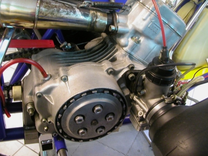

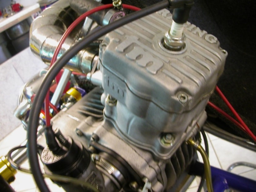

Hallo, ich hätte einige Fragen zu meinem Motor, damit ich überhaupt weiß was ich fahre.
Racing tm Motor.
Bezeichnung: KV 2289.
125 ccm / Schalter.
Ist nach Auskunft von einem Bekannten ein Drehschieber-Motor.
Leistung, scheinbar so 46 PS - kann das sein ?
Vergaser: Dellorto
Vielleicht kann mir der ein oder andere von Euch weiterhelfen, damit ich meinen Motor besser kennenlerne.
- In welchem Zeitraum (Std.) wechsle ich am besten den Kolben ?
- Wann wäre eine Komplett-Überholung fällig ?
- Es soll ein Drehschieber-Motor sein - die gelten doch als ziemlich giftig, oder ?
- Ein Bekannter der selbst eine Autowerkstatt hat und auch Kartsport betreibt, war von diesem Motor gar nicht so begeistert, da er es sich nicht zutrauen würde diesen einzustellen - soll seiner Meinung nach ziemlich schwierig sein. Hab ich mir da etwa "Mist" gekauft ?
Der Motor selbst dürfte schon etwas älter sein, wird glaub ich auch schon länger nicht mehr gebaut. Es wäre prima wenn Ihr mir ein paar Tips über diesen Motor geben könntet, da ich als Neueinsteiger alles über mein Fahrzeug wissen möchte um endlich mal fit in allen Bereichen zu werden.
Ein paar Bilder stelle ich mit ein.

Erst mal herzlich willkommen im Forum.
Zu deinem Motor: Es ist ein TM KV92
Kolbenwechsel so alle 7-9 Stunden, nach jedem 2ten Kolben Komplettrevision, mit Pleuel und allen Lager.
Ja es ist ein Drehschieber, ... giftig im Sinne von kleinerem nutzbaren Drehzahlband gegenüber Membranern, daher etwas schwerer zu fahren wie Membran Schalter!!
Das du Mist gekauft hast würde ich nicht sagen, nur sind, wie du schon sagtest, diese Motoren ein bischen schwerer abzustimmen, aber du bekommst auf jeder Bahn Hilfe von anderen Fahrern zwecks Vergaserbedüsung und so weiter.
Teile sollten glaub ich auch vom K9 passen (Pleuel und so), aber das wissen sicher andere hier besser. Benutz mal die Suche, vielleicht findest was über diesen Motor.
Wenn du noch was konkretes wissen willst, frag einfach.

Also anspringen und laufen sollte der schon bevor du wegfährst.
Stell das Kart auf nen Wagen, mach den 2ten Gang rein, wickel nen Spanngurt ums Hinterrad und einer zieht am Gurt und einer gibt ein bissl Gas.
Der sollte dann schon anspringen, wenn nicht, schauen ob die Benzinpumpe Sprit fördert.
Und ich würde mal hier im Forum fragen, was die Standardbedüsung für den KV92 ist und diese im Vergaser mal überprüfen, ich habe nämlich auch mal einen Motor gekauft, der angeblich lief, laufen tat der aber nicht, da er komplett falsch bedüst war.
Leistung 46PS. Kann ich nicht genau sagen, halte ich aber für übertrieben. Ich halte 42PS für realistisch.
