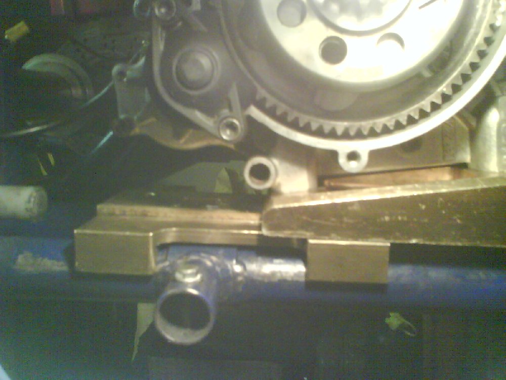

Nachdem ich heute meinen Superrok aufs neue Chassis schrauben wollte,musste ich zu meinem entsetzen feststellen: Die Sitzstrebe kollidiert mit der Zündung! :evil:
Der Motor muss also in Fahrtrichtung gesehen mehr nach rechts.Gibts da eventuell andere Motorböcke mit denen ich das hinbekomme?
Der Max z.b. hat ja auch ne Ausgleichswelle und ist damit breiter.
Chassis ist ein Mach 1 FIA 6 SE.
Dank im Voraus
Olli

Da bin ich wieder.Hab grad noch mal in einem Geistesblitz das Motorbockoberteil verkehrt herum an den Motor geschraubt.Hat aber auch nix gebracht.Den Kühlerschlauch könnte ich jetzt ganz gut verlegen,aber die Zündung ist immer noch im Weg!
Nachdem ich alles mal durchgemessen habe,bin ich zu dem Ergebnis gekommen das ich mindestens 15mm nach rechts muss.Bilder hab ich auch gemacht,die sind allerdings bis auf eins nix geworden.Da könnt ihr mal sehen,wie weit ich nach vorne müsste:
Was hat eigentlich ein Schalter für einen Motorbock?Der müsste doch alleine wegen des Getriebe weiter nach rechts,oder?

Olli, ich behaupte mal ganz frech, dass der Motorbock nicht der Knüller ist. Besorg Dir einen, wo der Motor weiter aussen sitzt. Auf Deinem Bild wäre ja sogar noch deutlich Platz nach aussen.
Wenn der Motor die 15mm nach außen käme, wie sähe es nach hintem mit dem Kettenrad aus, sollte doch kein Problem sein auf der Achse?

Lutz,das ist ein ganz normaler 2 Teiliger Motorbock.Ich hab 5 Motorböcke in der Garage liegen.3&2 Teilig und 2 mal Einteilig.Die kommen alle gleichweit nach aussen.
Wenn ich wüsste,wo ich nen Motorbock bekomme,wo der Motor weiter nach aussen kommt,würd ich ihn mir sofort besorgen.Daher auch meine Frage,was für einen Motorbock man bei nem Schalter braucht.
Nach aussen hab ich Platz ohne Ende,da macht auch das Kettenrad keine Probleme.
