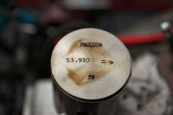

Nun habe ich zwei Kolben mit je 7.5 Stunden hinter mir.

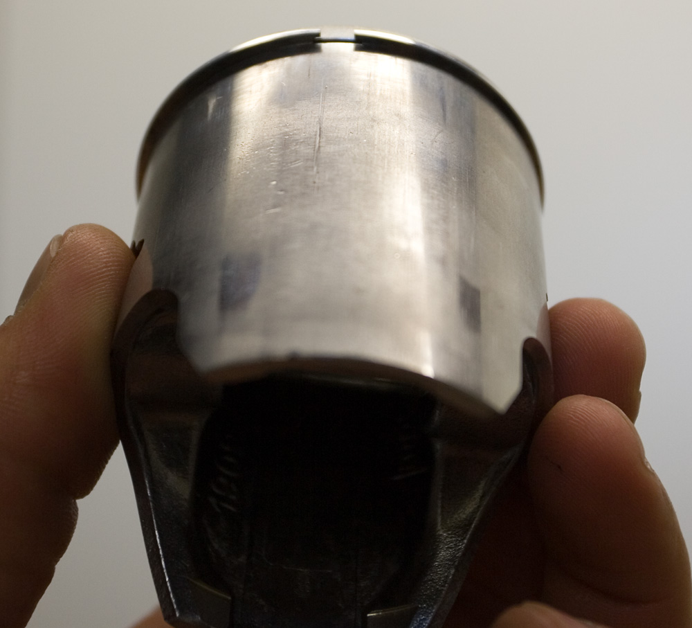

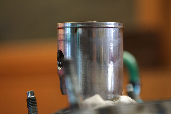

Beiliegend drei Bilder an welchen Ihr mir ev. weitere dankbare Tipps geben könnt. Ich bin Euch bereits sehr dankbar. :D
Kolbenboden hatte in der Mitte leichte Russablagerungen. Ein Zentimeter rundherum war komplett Russfrei.
Kolbenring ist komplett frei / Unterboden Kolben keine Verfärbung
Nach praktisch jedem Thurn hatte ich den Kolben geprüft, welcher praktisch immer in den Rändern leichte Oel Rückstände hatte.
Interessant war dass die Abgastemp. sofort und sogar sehr schnell Veränderungen angezeigt hatte. Sicherheitshalber war ich meist im Bereich von ca max 580°. Mit Nadel und Hauptdüse hatte ich verschiedentlich gespielt und war dann zweimal auch bis ca 620-630° gefahren. Dabei hatte ich dann allerdings einen relativ trockenen Kolben, wo dann mein Verstand mir sagte >>>Risiko / Gefahr<<< Wiederum 2 Düsen höher und etwas sicherer bei ca 570-580°
Nun natürlich meine Fragen an Euch:
Was meint Ihr zu meinem Kolben?
Sind die Verschleiss Spuren Normal?
Würdet Ihr soo weiterfahren und oder komplett etwas verändern?

Sieht doch alles ganz in Ordnung aus.
Aber den Kolbenboden hast du doch abgewischt?! ;)

Der Kolbenboden habe ich in der Mitte gereinigt. Korrekt!
Habe oben auch geschrieben, dass in der Mitte leicht Russig war ;)

Sieht sehr gut aus, keine Probleme würde ich sagen.

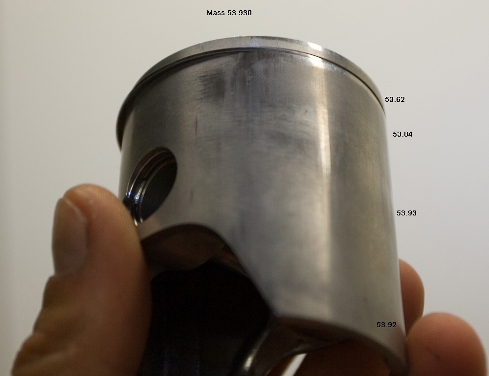

Leider kann man zum Verschleiß nur dann eine Aussage machen wenn man Kolben UND Zylinder mit Mikrometerschraube + Innenmeßgerät prüft.
Das Laufbild an sich schaut ganz gut aus.

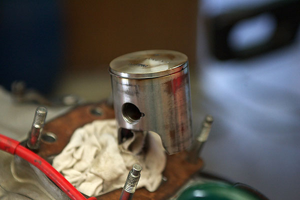

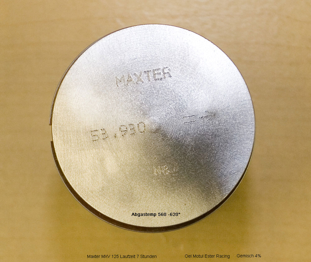

Nach kompletter Revision, der erste Kolben ersetzt mit 7.5 Stunden.
Das Kolbenbild wurde unmittelbar nach dem öffnen in noch eingebautem Zustand gemacht.
Was meint Ihr, kann ich den Motor noch etwas härter rannehmen?

inwiefern härter rannehmen?? Willst du magerer bedüsen oder wie meinst des???
Von diesem Kolben auf die Bedüsung schließen müßtest du nach dem fahren gemacht haben, weil jetz is der Kolben schon komplett trocken.

Aufgrund des Kolbenbodens kannst Du keine Rückschlüsse ziehn?
Ja, meine Frage währe, ob man den nicht noch etwas Magerer / höhere Temperathuren hätte laufen lassen können?

Was ist denn eigentlich der Punkt wieso der Kolben so wie er im ersten Post ist raus muss?
Gut der hier ist gereinigt, aber der sieht doch fast aus wie neu?
Wo liegt denn die Schwachstelle dieses Kolben wenn der noch weiter drinne geblieben wäre?

was für ein öl fährst du ?? Ich fahre immer Elf 976 und hab jetzt schon den kolben oben ordentlich schwarz obwohl er nicht zu fett lief !!! Laufzeit des kolbens 50min
