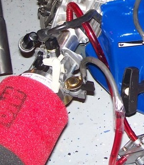

Mein Keihin vergaser hat einen Unterdruckanschluss, da hab ich den impulsschlauch angeschlossen, der ist direkt nach dem gasschieber!
Da wo der lilane schlauch oben rein geht das ist der anschlus:
Bringt es also was wenn ich den Unterdruckanschluss einfach weiter an den zylinder ran setze? Und macht es einen unterschied ob ich den anschluss im 90° winkel zum ansaugweg oder in richtung ansaugweg schräg anschweiße?
Gruß Andawari
