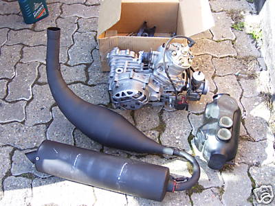

habe den angehängten Vortex Motor gekauft.
Kann mir einer sagen, was das genau für ein Vortex Motor ist?
Hat evtl. jemand Erfahrung mit diesem Motor?

Hallo Markus,
der Motor ist ein 2005er Vortex RVA. Leistungsmäßig liegt er mit allen anderen ICC gleichauf.
Erfahrungen habe ich keine, bin kein Schalterfahrer =)
Felix
Felix

RVA ist doch 100er?
Vortex Schalter Motor
Ja, RVA ist 100ccm, RVS ist ein schalter, RVX ist der neue Schalter und RAV ist ein KF.
Sorry =) A und S liegt so nah beieinander =)

@Felix: Wie kommst Du auf BJ 2005? Woran erkennt man das?
Kann jemand sagen, was das für ein Dellorto-Vergaser ist? Und was die Standard-Bedüsung für diesen Motor ist?

müsste ein VHSH 30CS Vergaser von DellOrto sein...
eine standart bedüßung gibt es nicht nur die von dellorto und die kannste vergessen die geht im moped aber net im rennkart
ich weis nicht wie das bei vortex ist aber fang doch einfach mal fett an K28 Nadel den Teller auf der 3ten Kerbe von oben, DQ 269/270 und ne 165/170 Düse
das wär jetzt relativ fett für nen TM wies bei vortex is kann ich dir leider nicht sagen aber wir haben bestimmt ein paar vortex spezialisten hier im forum
mfg

Ruf doch mal bei den Vortex Spezies in Kerpen an,die können dir sicher ein paar Infos geben!

der 2006er rvs hatte einen goldenen zylinderkopf.
