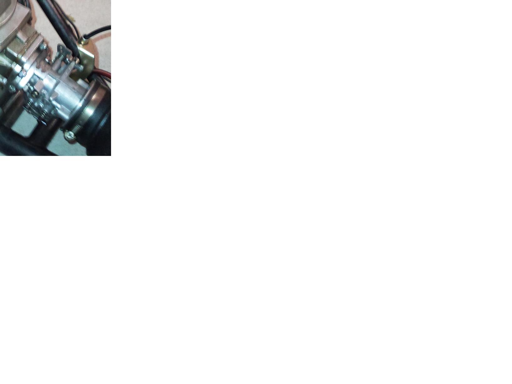

richy
Beiträge: 6
Registriert: 21.02.2009, 20:36
Wohnort: Schwabsoien
Welche Zündkerzen???
Beitrag von richy »
ich hof man kanns aufm foto sehen
steht sonnst nix drauf
Zuletzt geändert von richy am 06.03.2009, 16:58, insgesamt 1-mal geändert.
Wer später bremst ist länger schnell
kev
Beiträge: 567
Wohnort: Sendenhorst
Beitrag von kev »
Hmm kann ich dir grad nicht genau sagen..der ist auch falschrum montiert ne ?
Ist aber nicht schlimm.
Aufjedenfall sieht das schonmal nicht nach einem Tillotson aus..weil da ahbe ich schon gehört das manche durch die vibrationen gebrochen sind.

BB-K
Beiträge: 1505
Wohnort: Ludwigshafen
Beitrag von BB-K »
Das ist ein Tillotson, entweder HL-360 oder HL-344, das steht eingeschlagen auf der Seite die gerade nach oben zeigt. Den Vergaser kann man so oder sorum montieren, wichtig ist nur, dass das Impulsloch frei ist. Die Benzinpumpe funktioniert in jeder Lage. Das homogenste Gemisch gibt's wenn du ihn 180° drehst. Wenn du eine Anti-Vibrationsplatte hast, bau sie drunter. Das schont alles, z.B. auch KW-Lager!
