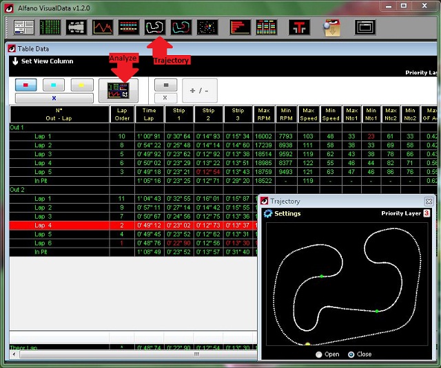

also ich versteh die Frage nicht so ganz. Wenn man bei Alfano das VisualData 1.2 runterlädt und installiert, werden doch Beispieldaten zum Rumspielen mitgeliefert.
Im Project Manager "ExampleProject" auswählen, dann erscheinen unter "Files Downloaded" Beispieldaten. Z.B. unter karting -> Example File ->Example1.alf anklicken und öffnen.
Die Beispieldaten haben haben auch G-Force Infos drin.
Im "Table Data" Fenster sieht man die Daten. Eine Runde rot markieren, auf "Analyze" drücken und dann z.B.das "Trajectory" Tool auswählen. es erscheint das Trajectory Fenster mit der gefahrenen "Bahn".
Jetzt kann man immer eine andere Runde rot markieren und auf Analyze klicken, dann sieht man die gefahrene Bahn dieser Runde...

- VD Screen1.jpg (146.88 KiB) 613 mal betrachtet

Ja vorher war es mir garnicht bekannt wie man das überhaupt macht. Ich habe die Datei geöffnet und dann einfach auf Trajectory geklickt und nichts kam. Habe nicht gewusst das man es Analieseren muss.
