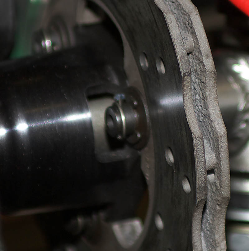

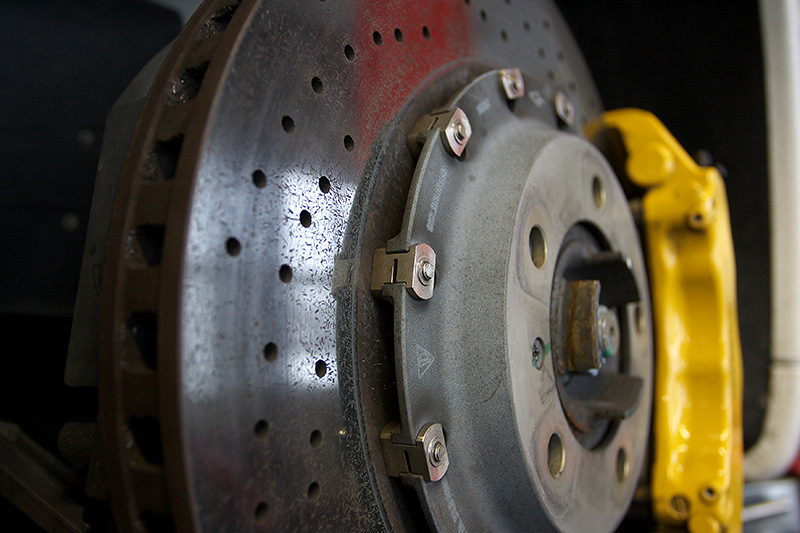

In schon einigen Threads habe ich amüsante interpretatsionen gelesen über eine schwimmende Bremse.
Da ich heute zufällig meine Knippse im Geschäft hatte, habe ich mir gedacht ich zeig Euch mal wie eine schwimmende ... aussieht.
Grundsätzlich unterscheidet man:
Schwimmende Bremszangen / Halter oder Schwimmende Bremsscheiben
Beiliegend mal ein Beispiel wo man die viel diskutierten schwimmenden Bremsen/Scheiben mal ganz gut sieht.
In der Regel hat eine hochleistungs Rennsportbremsanlage, Feste Zangen und schwimmende Scheiben. Schwimmend heist: Die Aufnahme (Bremstopf) ist in der Regel mit hochwertigem Federstahl als Verbinder zur Bremsscheibe verbunden. Diese (Spiel/Federweg) sind je nach System unterschiedlich gross. In beigelegtem Bild sind diese ein paar Zehntel. Ferrari hat zumTeil ähnlich wie im Kartsport relativ grosses Spiel also dass man die Scheibe leicht bewegen kann.
Schwimmende Bremsscheiben werden verbaut um den seitlichen Spiel entgegenzuwirken. Im Fahrzeug ist dies das Radlager (welches immer Spiel hat) und im Kart natürlich die Achse welchs sich bekannterweise ja zum Teil recht stark ausdehnen kann. Somit gleicht die Bremsscheibe das schwache Radlager und die schwache Hi Achse aus. Hätten wir dies nicht sind zum Teil starke Fibrationnen und letztendlich abnehmende Bremswirkung die Folge.

@Kart001 die erste Schalter Chassis hatten schon schwimmende Bremsscheiben
um das die erste Bremssattel waren nur ein Kolben System.
Und der Kolben drückte die Bremsscheiben gegen die hintere Bremsbelag dieses System ist bis ca.2003 bei den meiste Hersteller noch verwendet worden

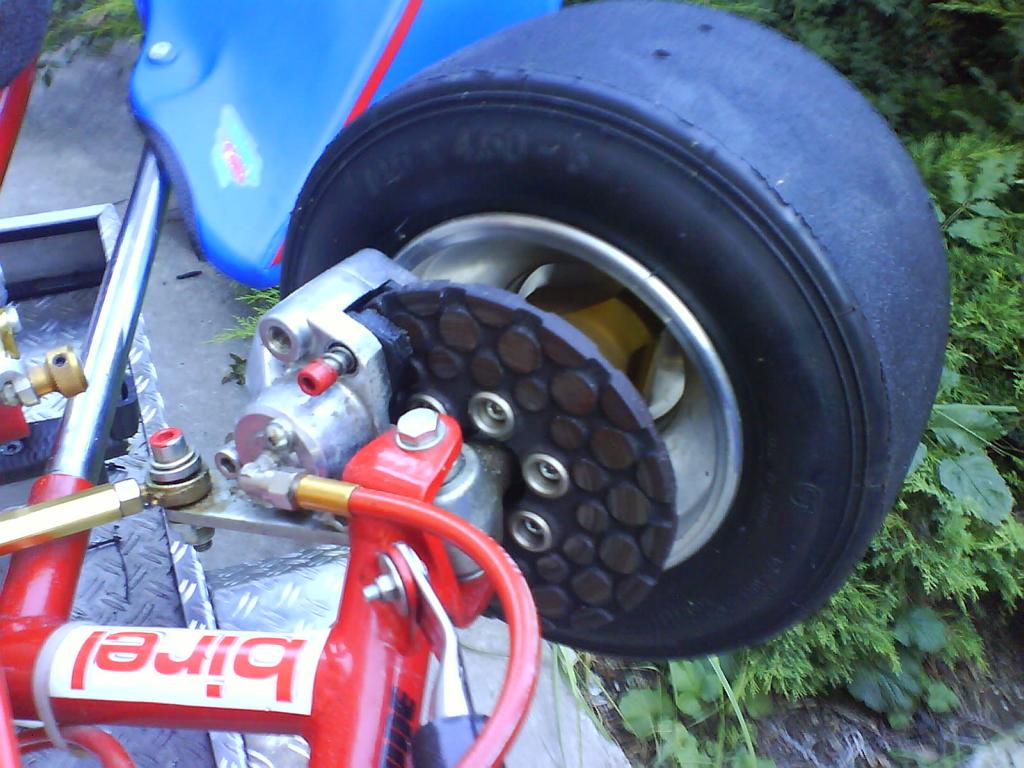

Guckst du hier: Schwimmend mit Einkolbensattel!!!

Hallo Kartomatic
Das ist ja mal ein Geiles Bild, sowas habe ich gar noch nie gesehen?
Bremst das ding denn wirklich?
Das ist aber nicht wirklich eine aktuelle Bremse oder?

Is ne alte Birel Bremse, gebremst hat die wie die Sau, wenn sie nicht grad undicht war, aber mit etwas mehr Belagverschleiß.
Aber schlecht war (ist) die nicht, nur die Scheiben sind nicht mehr zu bekommen neu.
