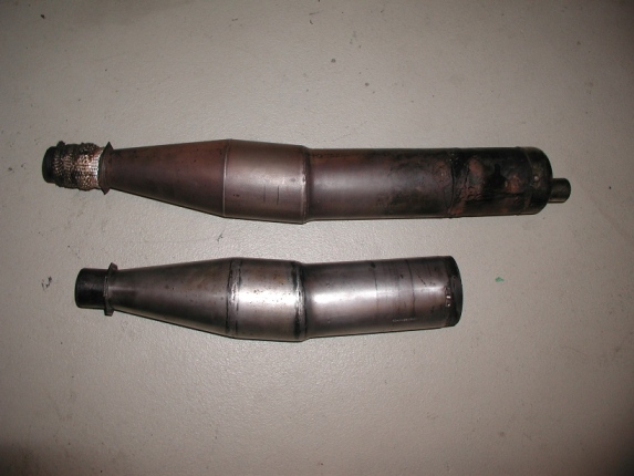

Rein vom oprischen her hatte ich mal die Idee, man könnte doch einen Schalterauspuff auf einen 100er schmeissen. Mein Kollege welcher ebenfalls einen 100er hat, fand die Idee klasse. Als ich dann ans Drehzahlband vom 100er und vom Schahlter gedacht habe, kamen mir da zahlreiche Zweifel auf. Ausserdem denke ich, dass das Zylindervolumen auch eine grosse Rolle spielt im Zusammenhang mit der Füllung durch den Auspuff.
Ach noch ne Frage: Mein Auspuff vom Italsistem (100er Drehschieber) und der vom Maxter (100er Membraner) die haben hinter dem Prallkonus nicht die selbe Länge. Was hat das für einen Einfluss?
Auspuff Krümmer / Diffusor Potential?
Du hast recht, der Auspuff vom Schalt-Motor wird nichts bringen, schon von daher, dass diese Auspuffe meist geschlossene Resonatoren haben, somit ist das Ausdrehen deutlich eingeschränkt, worauf ein ungeschalteter aber nicht verzichten kann.
Wie meinst du "länger"? Was genau ist länger? Die Endkammer nach dem Reso, oder das Endrohr (wobei die meisten Kartauspuffe dies ja gar nicht haben)?

Hab da mal ein Foto davon gemacht.
- Auspuff 2.jpg (92.36 KiB) 1459 mal betrachtet

Der längere Auspuff hat noch einen Nachschalldämpfer (ADAC). Dieser dient dazu die db (Lautstärke) zu verringern und war damals (evt. noch heute) beim Rennen vorgeschrieben.
Leistung bringt er natürlich keine, eher das gegenteil.

Danke. Gut zu wissen, dann montier ich ab jetzt nur noch den kurzen.
