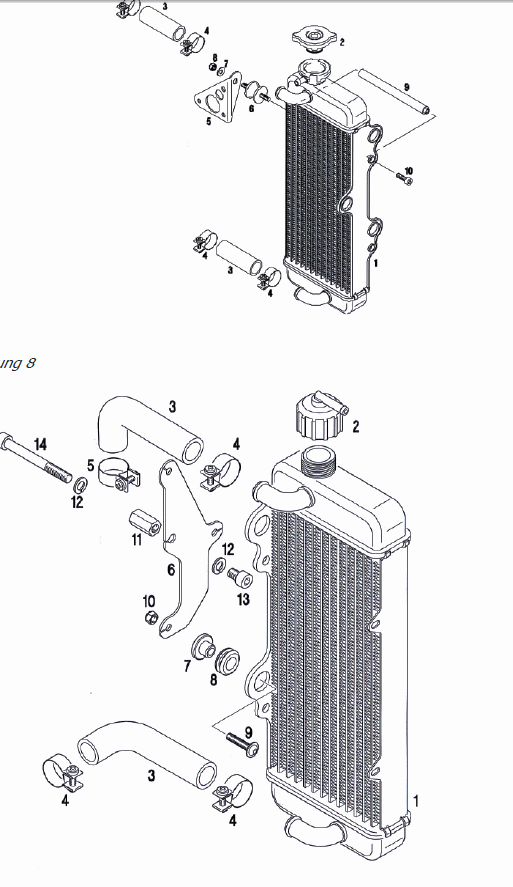

ich hab bis jetzt immer einen Rotax MAX aus dem Jahre 2000 gefahren. Jetzt würd ich gern umsteigen auf ein BJ 2006 mit neuem Luftfilterkasten + Halterung. Die Halterung von Kühler und Luftfilterkasten ist ja verschieden. Hat sich beim Kühler auch was getan oder kann ich meinen alten verwenden?

Eben nicht! Der neue ist praktisch einmal "gewendet" (siehe Bild). die Lasche mit den Ösen muss zur Verwendung der neuen Halterung zum Motor zeigen, sonst kann man sie nicht verwenden.
Die alte Montage erfolgte an den beiden kleinen Laschen mit den identischen Silentblocks, wie die Montage der Zündung, die neue Befestigungsart verwendet einen Kunststoffstopfen in einem der großen Löcher der gekröpften großen Lasche.

Hab ichs mir doch gedacht, dast er Seiten verkehrt ist. Einen neuen Kühler will ich mir ehrlich gesagt nicht kaufen. Das ist daweil nicht in meinem Budget drinnen. Ich wollt auch auf den neuen Luftfilterkasten umsteigen., weil er besser ausschaut. Aber wenn er meint, dass er besser geht, bleib ich beim alten. Dann kann ich auch die alte Halterung vom Wasserkühlerverwenden.
