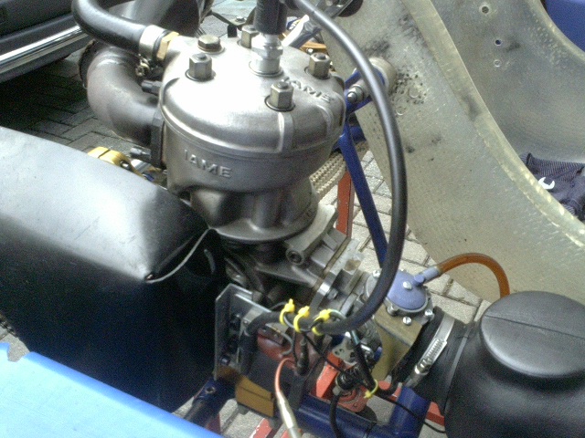

hi,
Ich hab doch den Sirio oder Parilla muss Ich noch ausmessen um zu wissen was es nun für einer ist.
Frage: Kann man den auf Kupplung umrüsten ?

ja kann man! ich habe den auch als 100er mit kupplung, DOT weiß wieß geht
glaube man muss die kurbelwellen hälfte von dem k25 einbauen oder so, wobei ich kann beides fahren, direkt und kupplung, also hab sone welle wo beides geht

Du kannst den 100er ohne Zylindertausch nicht auf 125er umbauen, da die Motoren eine andere Buchse verbaut haben.
Warum willst du den 100er auf Kupplung umbauen? Kosten ca. 250€ die Wellenhälfte plus 150€ Kupplung plus 150€ Revision. Lass es. Anschieben ist easy.

Nein umgekehrt, der 100er ist schneller.
Hohe Leistungen erfordern hohe Drehzahlen, das kannst du mit dem deutlich größeren Kolbengewicht von den 125ern nicht machen. Der K25, von dem ja der Zylinder käme, ist langsamer als ein Sirio oder Parilla.
Bei einer Übersetzung von 9/94 schaffst du bei 18000 Umdrehungen 102 km/h. Mit 21000 120km/h.
Du kannst das nicht pauschal sagen. Wenn du den 100er 14/60 übersetzt und 21000 drehst dann ist das Kart auch 260 km/h schnell, ist also alles relativ, kommt auf die Länge der längsten Geraden einer Bahn an.
