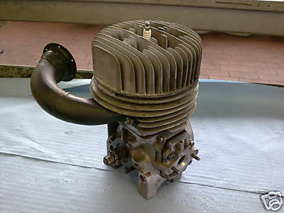

Was ist das für ein Motor???
Was ist das für ein Motor, könnt ein Oldie sein, also Frage an Gernotto und Konsorten. Ich hoffe mir kann einer helfen, ich hab nämlich keine blassen Schimmer. Klassikkart hab ich auch schon durchkämmt.
Ist ein Oldie, könnte ein Guazzoni sein.
Vielleicht kommt noch mehr Info.
Das ist doch der Motor,der gestern bei Ebay eingestellt wurde,oder?
Ist mir gleich aufgefallen,da er den Krümmer auf der Ritzelseite hat.Warum nur???
Damit die Kette warm bleibt.
Keine Ahnung.
weil der zylinder verdreht ist?
Ist nicht verdreht.
Schau mal den Bogen vom Krümmer.
Schau mal den Krümmer an. Da wurde dran rumgebrutzelt.
Könnte doch sein dass der Zylinder verdreht ist
da is nix gedreht. Es gibt noch gewagtere Konstrukte.
Da is der (kolbengest.) Einlass auf der gleichen Seite , wie der Auslass. (PCR) oder kombinierte kolbensteuerung mit Membranen usw
Das sind Experimente mit der Spülung, den überströmen usw.
Genau weiss ich nicht mehr, aber ich hatte mal was gelesen darüber und der Dieter Otto hatte auch mal was davon erzählt.....
Keinen Schimmer , was das für einer is.....aber der ist interessant wg dieser Anordnung. Historisch sicher was wert, denk ich.
Was auf jeden Fall technisch top ist, ist das der Krümmer im Fahrtwind liegt

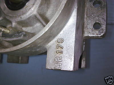

Kann hiermit jemand was anfangen??
habe mal alte Homologationsbücher gewälzt.
Bei dem Motor handelt es sich um einen IAME, BM Atlas 15 (1980).
Der Zylinder ist in der Tat verdreht
