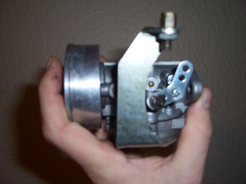

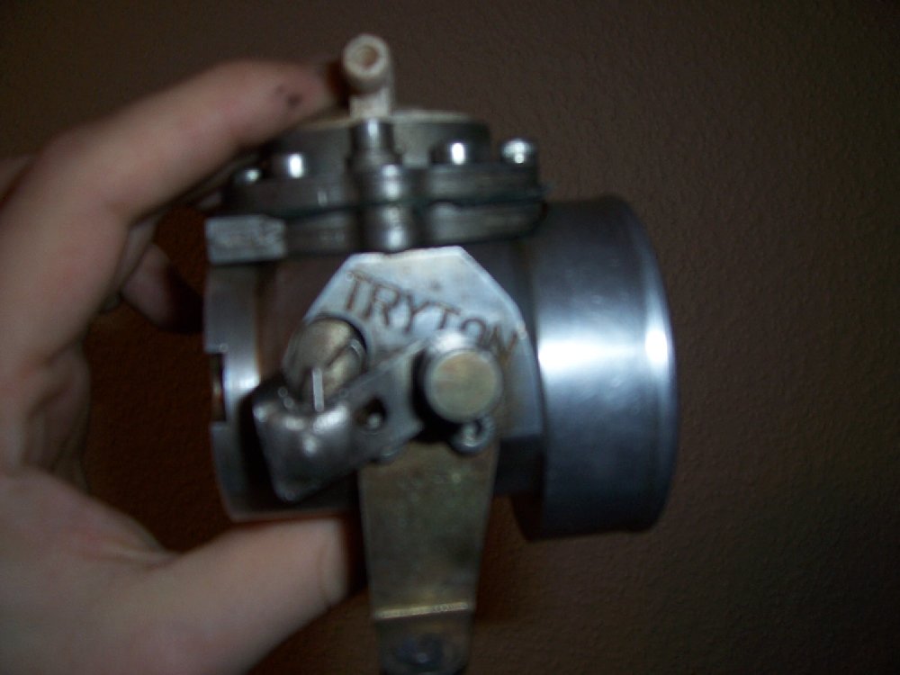

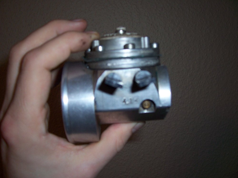

Hallo Leute!Ich habe im Zuge des Winterchecks mal zwei Vergaser von mir aus der Kiste geholt,um sie zu überprüfen(abzudrücken).
Ersteinmal hätte ich gerne von euch gewusst,um welche Vergaser es sich hier genau handelt,Bild 1+2 ist ein Tillotson und Bild 3+4 ist ein Tryton.Aber welches Modell???
Zweitens:Kennt jemand ne Grundeinstellung für beide Vergaser?
Drittens:Hab in einem älteren Thread gelesen,das die Vergaser beim abdrücken bis 100kPa "aufgepumt" werden,dann auf ca 60 abfallen und dabei den Druck halten sollen.Gillt das für alle Vergaser?Der Tryton machts wie beschrieben,der Tillotson macht auch bei 100 auf,fällt dann erst auf 60 ab und dann ganz langsam immer weiter.

Grundeinstellung für beide Gaser: High und Low 1 1/2 Umdrehungen auf.
Meß mal den Durchmesser vom Venturi. So kann man schlecht sagen was für einer das ist.

Tillotson:25mm
Tryton:27mm

Das wird nicht der Venturi sein, Venturi kannst du mit einem Messchieber fast nicht messen, braucht man ein innenmessgerät und die hat eigentlich kein "Hobbyfahrer"
Der erste Vergaser ist ein Tillotson HL334 mit 23mm Venturi, der zweite ist ein "alter" Tryton F24A mit 24mm Venturi, die neuen sind schwarz...
