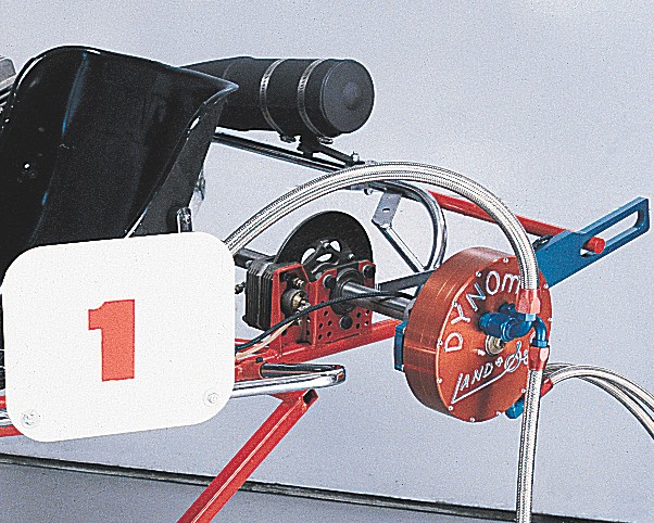

wenn Du was vernüftiges haben willst, womit auch die Motorenhersteller prüfen musst auf http://www.land-and-sea.com (usa).
Ich arbeite selber sehr viel an einem Prüfstand von ihnen, ist extrem genau nach DIN und SAE Vorgaben. Die mitgelieferte Software ist super und bietet viel Möglichkeiten. Die Firma bietet komplette Prüfstände, Bausätze oder nur Einzelne Teile für Leute die sich nach Ihren eigenen Vorstellungen einen Prüfstand bauen wollen. Die bieten Prüfstände in verschiedenen Abstufungen an, so dass jeder den richtigen für seine Anwendung bekommt. Ich weiß zwar nicht mehr was alles auf der Website zu finden ist, aber ich bekomme immer von Ihnen alles in Papierform geschickt und da sieht man das gesamte Programm. (von Modellauto - Speedbootprüfstand).
Wennst Dich per Email dort meldest, schicken sie Dir innerhalb 1 - 2 Wochen die Kataloge und Prospekte kostenlos zu.

Ja die Leute arbeiten mit einer Wirbelstrombremse.....
Nur so ein Teil ist eben aufwendiger anzufertigen als eine Rolle. Dazu braucht man ja auch eine Pumpe die einen hohen Druck bringen muß.
Der einzige Vorteil den ich darin sehe, ist eben das du den Motor besser unter Volllast testen kannst und auch stärkere Motoren geprüft werden können die über 50PS leisten.
