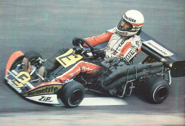

zwischenzeit denke ich weiß ich recht genau was es:
Ich denke es handelt sich um ein ZIP Shadow welches ursprünglich mit einen 250 ccm 2-Zylinder Yamaha RD Motor gefahren wurde.
Wie es auch von Martin Hines ( ZIP Hermetite ) in der 250 Superkart eingesetzt wurde.
Es wurde wohl mal auf einen wassergekühlten RD motor umgebaut.
Motor fehlt leider.
Es ist auch sonst nicht komplett. Bremse etc fehlen.
Z.Z. ist es allerding komplett zerlegt und der Rahmen entlackt.
Ich suche jetzt einen passenden Motor um entsprechende Halter
anzubringen und den Rahmen dann beschichten zu lassen.

¨Das chassi ist ein 125 ccm chassis der war ein 125 ccm luftgekülter 1 zyll motor drauf . dar bind Ich fast 100 % sicher
