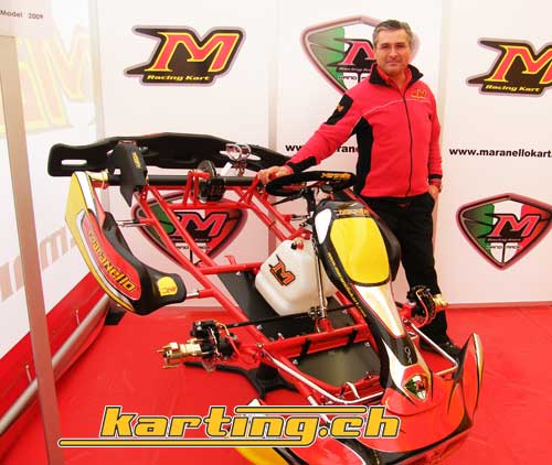

Hab diese sehr intressantes Bild auf einen anderrem Forum entdeckt.
(http://www.ikartforum.it) ist die quelle.
Was meint Ihr dazu, oder hat jemandem von Euch mehr infos
zuhand.
Danke & Ciao ZCORSE 8)
zuhand.
- ChassisMaranelloFilini.jpg (40.03 KiB) 2747 mal betrachtet

welches bild?

http://www.kartfahrer-forum.de/attachme ... entid=7178
das hier.
Ciao ZCORSE
Schau mal den Rahmen genau an
ciao ZCORSE 8)
das hier.
Ciao ZCORSE
ciao ZCORSE 8)

Bremse hinten in der Mitte, keine Taille, Stabi vorne fest mit Lenklager, ist recht ungewöhnlich

@ mistered
Anscheinend sollte schon ein solches (annäerndes) chassy unterwegs gewesen sein.
Olympia K100 ware der Name.
ciao ZCORSE 8)

Hinten ist ein weiterer Stabi fest eingebaut und es fehlt das dritte Achslager. Sieht schwer nach "Leihkart" aus

Is ja echt interessant.
Kann mich erinnern, als zu Hochzeiten der DKM, als das DSF live aus Garching übertrug, Frank Diefenbacher mit einem Birel-Chassis antrat, das vorne so stark tailliert war, dass man die beiden Rohren miteinander verschrauben konnte (wie bei 4rth Rail hinten links).

ein Leihkart mit Handvorderradbremse... :]
So ändert sich alles...
@ mixel.

Das einzige was mir Angst machen würde wär wenn das Ding funktioniert.
Was aber durchaus möglich wär. Mit so einem Gedanken hab ich mich nämlich auch schon gespielt...
Und das Birel das du meinst Bora ist das Torsion.

"Torsion" passte in dem Fall ja auch.

@ mixel
sorry e hat ein drittes lager verbaut.
Wenn ich das ganze so anschau dan muss ich von dem aussgehen das der erbauer ein Chassy gebaut hat das vorne sehr stabil sein sollte und das heck nur folgen muss.
Hat nicht die Anderson (superkart chassy) Hersteller so ein änliches chassy desing?
Das ist so ein denken bei den Formula rennwagen vorne ein sehrgutes Einlenkverhalten und das heck frei und den anpress druck über den flügel zuholen.
ciao ZCORSE 8)
PS es gab auch noch ein Tonichassy das mit Vierkantprofile gebaut hat, oder das Ovale von der CRG
