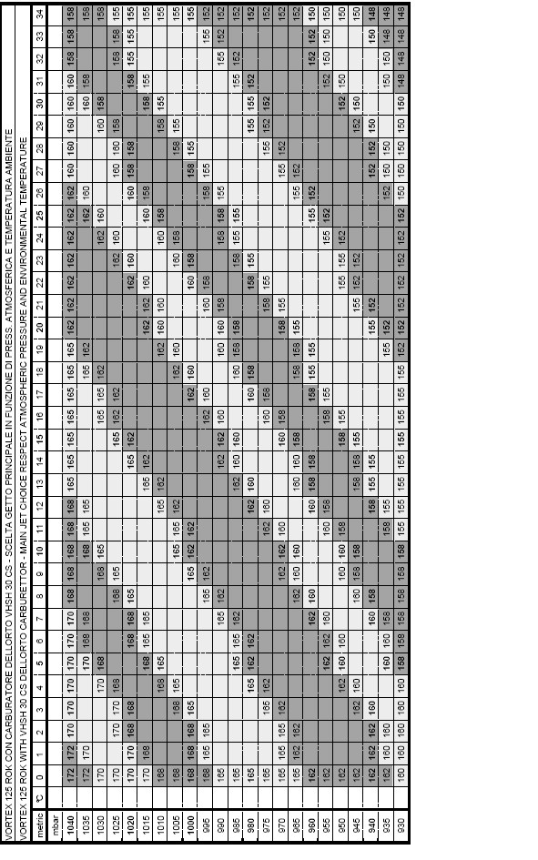

moin leute!
Was fahrt ihr bei so 20°C beim Vortex
Rok für ne Hauptdüse??

Kommt auf den Düsenstock und die Nadel an.
Aber mit ner 160er bis 165er kann eig nichts schief gehen

Vortex Rok Vergaserabstimmung
Ich meistens nach dieser Tab.
Gruss
Gruss
- Bedüsung_ROK.jpg (194.98 KiB) 1214 mal betrachtet
jo danke.
wir haben nämlich noch einen Dellorto
VHSH 30 und wollten den mal auf den Rotax Max bauen.
Wird von der Bedüsung her doch ca gleich sein oder??
Glaube kaum, dass das passt.
Ich fahre den VHSH30 ja auch auf einem 125er (Seven L4), und dort fahre ich Vergasertechnisch etwas komplett anderes als in der Tabelle für den Vortex (meist so Hauptdüse 132-140, zumindest als es noch wärmer war).
