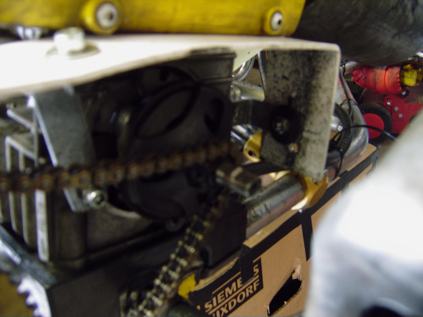

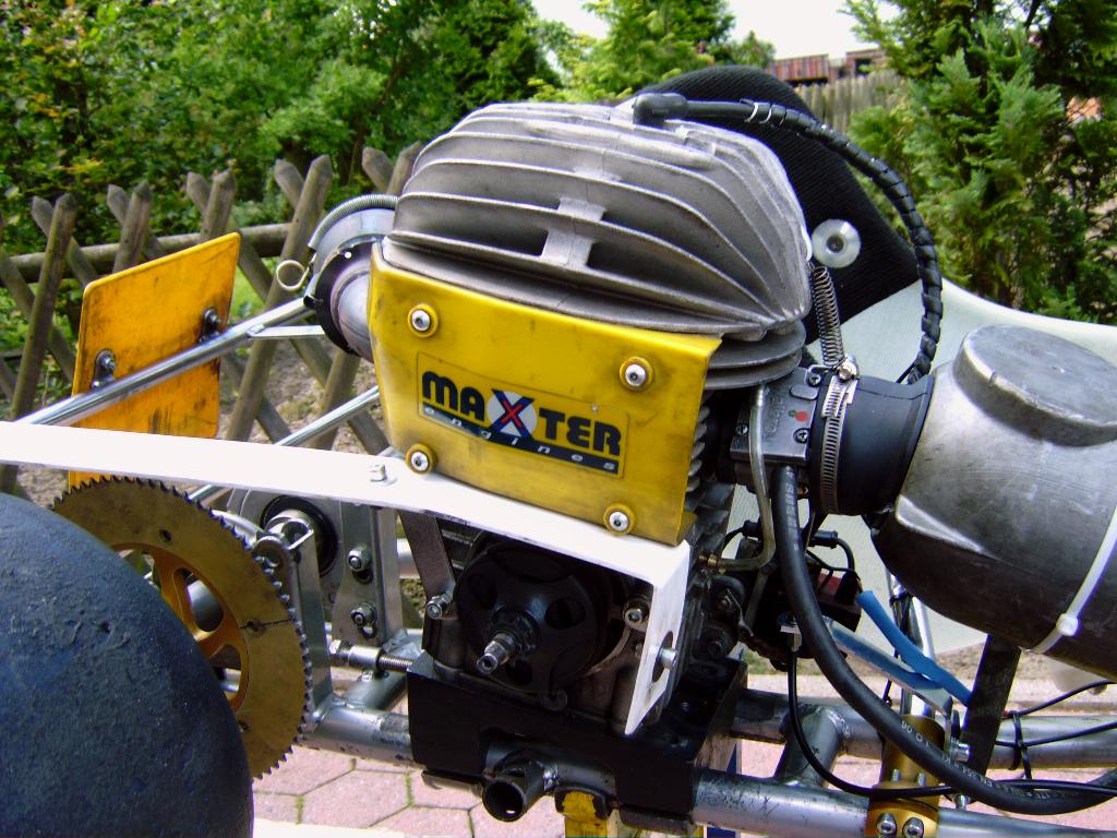

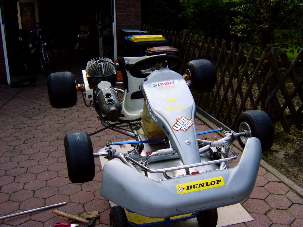

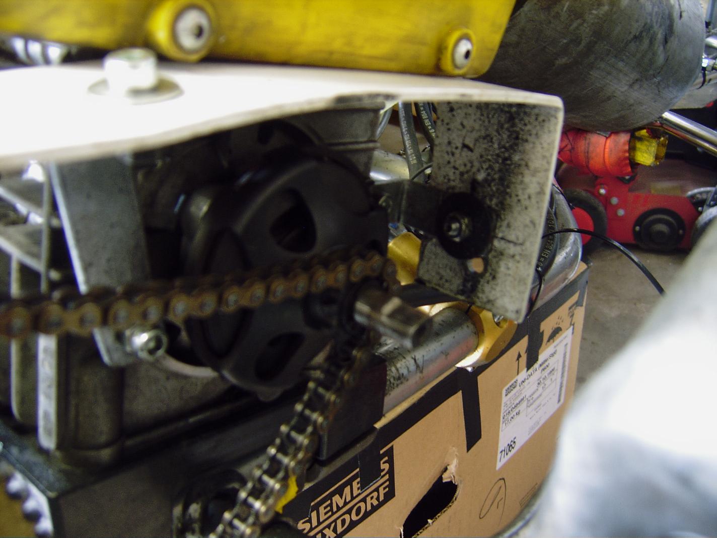

Hi an alle!!
Ich hab nen Problem mit ner Bestellung für meinen 100er Maxter Luffi Motor!"
ich will mir nen neues Ritzel kaufen mit Kupplungsglocke, weiß aber nicht wie die Kupplung heißt! Ich bitte euch mir zu helfen. Fotos im Anhang!
Gruß Stephan

Ei Horstman. Der neue Typ.
PS: Du hast Deinen Vergaser falsch rum montiert......
Ich würde mir auch mal eine Kupplungsabdeckung zulegen. Die Dinger können nämlich auseinaderfliegen. Passiert zwar selten, aber wenn, dann fliegen kleine Metallbrocken mit einem Affenzahn durch die Gegend. Wenn dann einer da rum steht kann das sehr schmerzvoll werden.

Hey Salle ! Die Kupplungsglocke heißt CIK 98 von Horstmann !
Sie gibt es in 10 oder 11 Zähne !
Bei Prespo , Eurokart oder Kartstore .
Gruß Dinodriver
