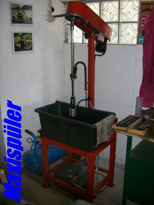

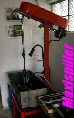

Juhu! Endlich funktioniert meine Honmaschine! Hab heute gleich mal für mich und ein paar Bekannte die Zylinder geschliffen! Sau genial gut!
Die eigentliche Honahle kommt aus Italien und hat extra Honsteine für Kartzylinder mit Führungsleisten.
Das eigentliche Gestell habe ich selbst angefertigt.

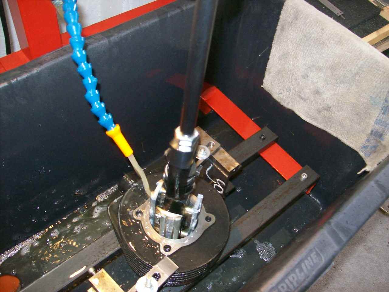

Die Methode mit der Akkubohrmaschine, kann man in sofern vergessen. Es ist äußerst wichtig das der Schleifabtrag von den Honsteinen (das Korn) vom Honöl weg gespült wird. Das verbessert die Oberfläche und verhindert das sich in den Kreuzstrich Ablagerungen bilden, die schädlich für die Standzeit sind!!!
Ja, ja ich hab mich aufklären lassen, wer einen schnellen Motor habem möchte muß auch einen sauberen Schliff haben! Deshalb betreibe ich solch einen Aufwand! Kosten ca. 2000Euro.
Wer Interesse an solch einer Honmaschine(Honbank) kann mit mir über PN Kontakt aufnehmen.

Das Teil über mir für 18Euro aus der Bucht, kannst du nicht nehmen für einen 2 Takter. Das Teil eignet sich eigentlich nur für so Honda GX Motoren. Würde es aber nur zur Not vorziehen.
Dann kommt das Problem, mit der Spülung. Wie führst du die Schleifrückstände ab? einfach mit der Spraydose etwas Öl auf die "Honahle" bringt nix. Macht nur noch schlimmer.
Es ist ein Unterschied ob man mit richtigen Honöl schleift und dabei die Honahle ständig umspült mit diesem speziellen Öl ( 30Liter 180Euro). Die Pumpe z.b. hat 230Euro gekostet und pumpt bis zu 8Liter in der Minute! Das ist eine Ordentliche Umspülung der Honalhe. Das ganze Öl wird dann noch gefiltert.
Bei meiner Maschine werden die Honleisten und die Führungsleisten über eine Zahnstangenmechanik geweitet und angedrückt. Dabei gibt es eine "Grobe" Justierung und eine übersetzte "Feinjustierung" die dann letztendlich die Leisten anpresst.
Die Hubbewegung wird über eine Art "Wippe" ausgeführt.
Die Honahle ist doppelt über Kreuzgelenke(Kugelgelenke) gelagert.
Ja ist schon eine feine Sache, die Methode mit der Akkubohrmaschine kam für mich nie in Frage.
Mit einer horizontalen Honmaschine könnte ich keine 4Zylinder schleifen. Deshalb habe ich mich für den Bau einer vertikalen Honmaschine entschieden.

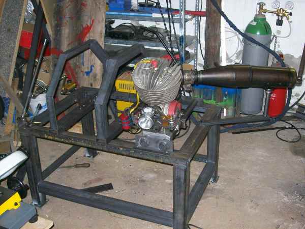

Und dreimal dürft ihr raten was das hier wird. Ich warte nur noch auf ein Drehteil..... :D :D :D :D

Cool, Leistungsprüfstand????????
Maxispüler
Beiträge: 468
Wohnort: Ludwigshafen
Endlich eine Honmaschine!
Beitrag von Maxispüler »
@Kartomatic
Glückwunsch 100Punkte!
Ganz genau! Er ist auch soweit fertig, ich warte nur auf die Schwungmasse das ist ein Riesendrehteil und wiegt stolze 100kg. Da muß ich auch böse Bluten. Materialkosten,Arbeitszeit .....kann man auch sagen fast 1000Euro.Aber das ist bei weitem noch nicht alles.
Wenn man solch ein Prüfstand oder eine Honmaschine selbst baut, wird einem schnell klar warum solche Gegenstände so teuer sind.
