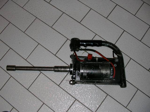

da ich gerade auf K25 umgestiegen bin, habe ich mir einen externen Anlasser zugelegt (gebraucht).
Die Nuß mit der Verlängerung ist mit 3 Madenschrauben auf der Anlasserachse
"fixiert"
Egal wie stark ich diese Madenschrauben anbrumme, nach kurzer Zeit dreht die Anlasserachse in der Verlängerung durch. Bevor ich jetzt zu einer rabiaten
Endlösung greife (anpunkten) frage ich hier mal nach einer eleganteren, wieder abbaubaren Lösung.
Danke

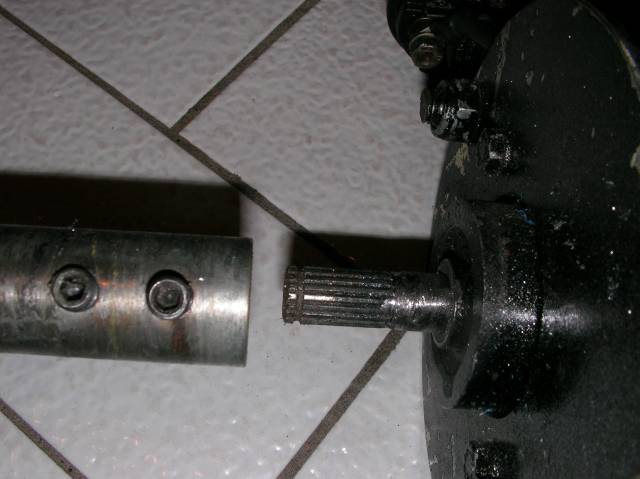

RE: Externer Anlasser, Welle dreht durch
Nein,
die Nuß ist fest.
die Verlängerung auf der Anlasserachse macht die Probleme:
die Nuß ist fest.
- anlassermaden.jpg (30.68 KiB) 939 mal betrachtet
- anlasser.jpg (39.64 KiB) 919 mal betrachtet

bevor Du das Teil anschweißt versuch doch erstmal die Anlasserwelle an einer Seite etwas abzuflachen und dann die Verlängerung ggf. mit längeren Madenschrauben zu fixieren, sollte auch klappen.

Ne brauchst ned anschweißen, das ist ein bekanntes Problem bei diesen Typen.
Ich habe damals einfach in die Verzahnung eine Senkung reingemacht, wo die Madenschraube reingedreht wird und die Schraube mit Loctite gesichert und gut wars.
