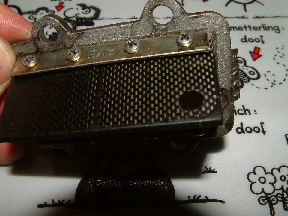

hab vorhin meinen Leo auf dem Anhänger laufen lassen und spürte dank kurzärmligen Hemdes, das am Ansaugdämpfer eine Drucksäule entsteht.
Bei Gasstößen blies es aus den Öffnungen.
Ups?????
Motor lief bis zur letzten Sekunde gut.
Hörte sich jetzt allerdings etwas schlaff an. Kein Biss.
Bevor ich alles zerlege, ist der Druck normal????
Eigentlich dürfte dort doch nur UNTERDRUCK herrschen.
Meine Vermutung geht in Richtung Membrane undicht.
Liege ich da richtig????

RE: Membrane defekt???
So, könnt euch wieder Eurer Pizza zuwenden.
Fehler gefunden.
Falls es bei Euch mal aus dem Dämpfer bläst------Membrane!!!!!
Fehler gefunden.

Hab ich auch gedacht, als wenns so sein müßte. Frag mich nun, wie lange war das schon???
Das kann doch nur ein Fremdkörper gewesen sein.

Wenn es ein so großer war müsste aber auch Kolben und Laufbahn usw. was abbekommen haben! 8o

Merkwürdig, kreisrund, sieht wirklich aus wie gebohrt, zumindest auf dem Foto.
Und so ein Fremdkörper müßte ja erst mal durch das feinmaschige Sieb, oder?
Hattest du die Membrane schon mal ohne dieses Loch gesehen?

Also das kreisrunde kommt durch die Strömung! Das kann ursprünglich nur ein Riss gewesen sein. Achim sagt, ein Steinchen solcher Größe würde im Ansaugdämpfer liegen bleiben bzw. im Membrankasten.
Ich muss gestehen, ich hab auf dem Dämpfer keine Siebe :O
Wird aber jetzt gemacht.

Das sieht ja prima aus !
Ein kreisrundes Loch. !
Die Membrane würde ich mir in Glas einrahmen. Hat nicht jeder
Sicher, daß Du keine Feinde hast, die Dir Böses wollen ?

Peter, bring die Membrane mal mit.
Wenn es langsam entstanden sein soll, hättest du doch nicht so plötzlich einen Einbruch verspürt.
Oder lief dein Motor die letzten Male nicht mehr so gut?

....sag mal....
hast Du die Membrane da reingemacht oder war das jemand anderes ?
weil es könnte auch eine andere Erklärung geben
