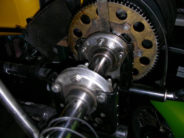

An meinem alten Mach1 befindet sich eine 35er Hinterachse.
Da ich gerade meine letzte Reserveachse eingebaut habe mache ich mir langsam Sorgen um die Lieferbarkeit von Ersatzteilen. (ist auch noch so eine exotische Keilnutbreite)
Um wieder Standardteile verbauen zu können würde ich gern auf eine 40er umbauen. Dazu würde ich mich auf dem Gebrauchtmarkt bedienen, da etliche Leute auf 50er umbauen gibt es da ab und zu mal was komplett.
Passen in die Mach1 Anschweißplatten Standard Lagerschalenhalter?
Bis jetzt sind da so runde Halter drin > Foto

- achslagerklein.jpg (32.22 KiB) 1402 mal betrachtet

ich würde fast sagen, dass da auch Standard-Lagerschalen verbaut werden können.

Da passen auf alle Fälle auch Standard Lagerschalen.

Wenn Du magst komm die Tage vorbei, ich hab nen paar Standardschalen (mit 3 Punkt Verschraubung) hier liegen, kannste gucken ob die passen und dann bestellen.
