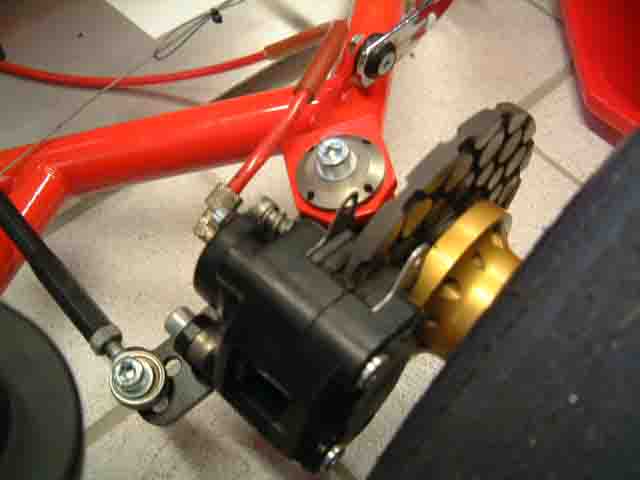

@BB-K: So jetzt aber. Hab leider kein anderes Bild, aber wenn du die Aufnahme der Bremsscheibe anschaust, dann schaut die Seite der Felgenaufnahme genau symetrisch aus, also genau so, nur mit 3 Löchern und langen Stehbolzen. Die Felge wird direkt auf das gold eloxierte Teil geschraubt, nix Radstern,

Ich frag mich auch, was der Lochkreis mit der Spurbreite zu tun hat.
68 hat doch eigentlich CRG. Das du nicht breiter als 110 wirst, kann ich nicht glauben. Wieviel Ringe hast du innen? Oder du hast ein paar extrem kurze Radsterne drauf. Und das du nicht hoch oder tief stellenkannst ???
hast du keine Scheiben ober-oder unterhalb des Achsschenkels????

@pehaha: guggst du oben auf das Bild. Genau so wie die Bremsscheibenaufnahme sieht es gegenüber aus, die Felge wird an dem gold eloxierten Teil angeschraubt, nix Radstern, nullinger.
Alle Scheiben die da drauf Platz haben sind da drin, es geht nicht breiter, ich wär auch froh wenns gehen würd.
Hoch und Tief: HA ist ein fixes Loch, geht nich hoch und nich runter.
VA: Da sind schon Scheiben oder- und unterhalb aber jetzt ist das mittig, und da ist nach oben und unten nur ungefähr ein halber bis ein mm Luft, wo willst da hoch und runter.

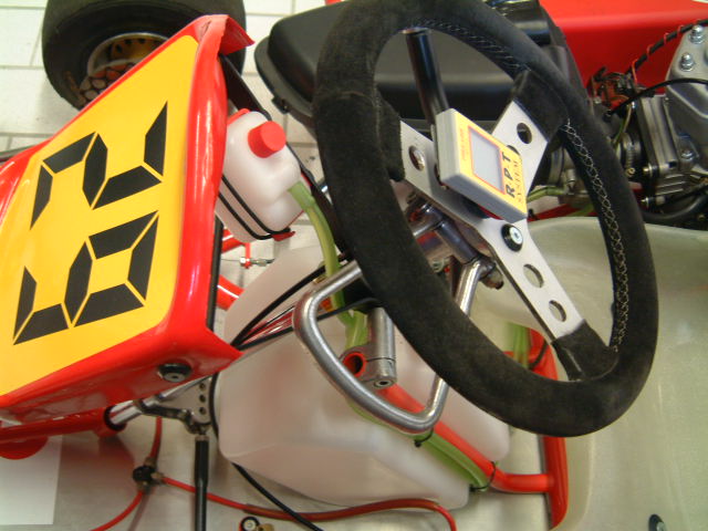

Hier sieht man bissl in die Felge rein.
