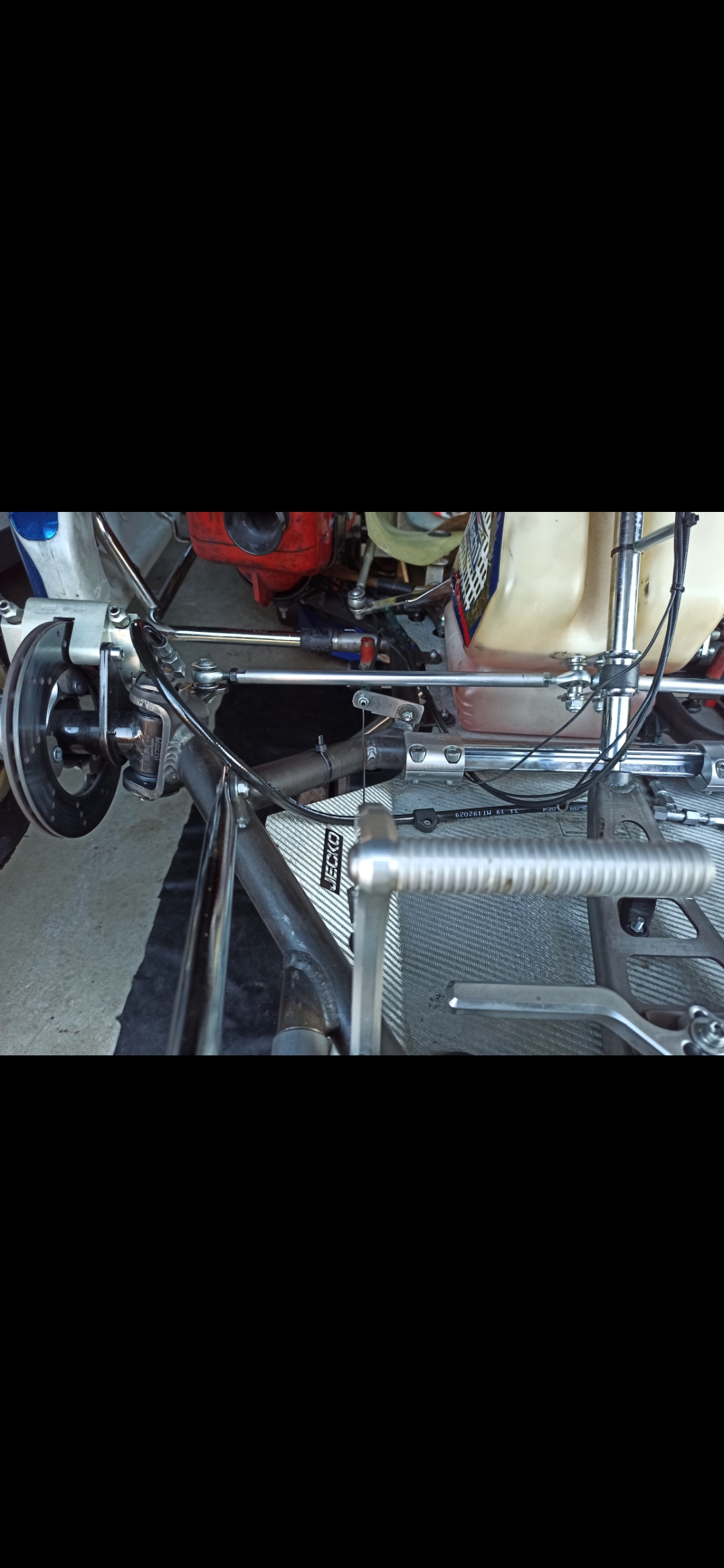

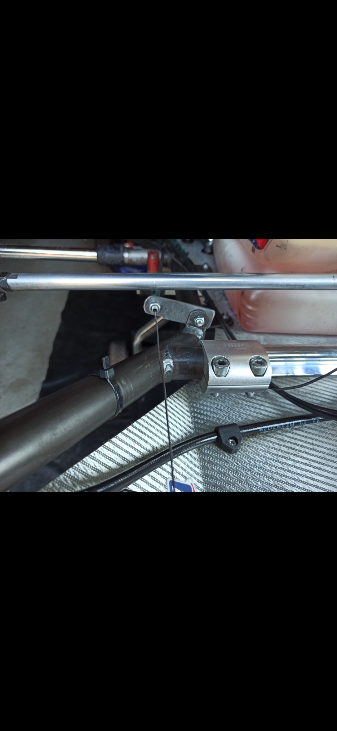

Verleg deinen Gaszug weiter nach rechts dann sind die Probleme weg .
Wie geht das mit dem Skalator ? Wie kann ich mit dem meine Bilder verkleinern , ich kann da nix anklicken

Kommt wie gerufen, bin grad am Gaszug montieren.
Gleich mal so ne Lasche anfertigen.
Hätte mich beim Einbau vom großen Stabi geärgert, da hätte der Zug gestriffen. Danke!

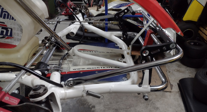

Bitte um konstruktive Kritik
BTW, wieso ist die Qualität so grotig?
https://www.youtube.com/watch?v=Dr9NE2ZNdQA
THEMENTITEL NACHPFLEGEN
Das sieht schon brauchbar aus , kann man ned großartig meckern .

Kann es nun an der Lage des Gaszuges liegen? Drückst den mit der Wade oder doch das Pedal nicht ganz los gelassen?
