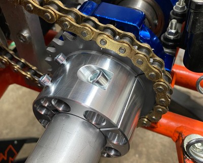

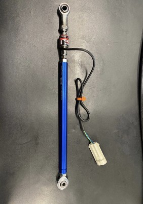

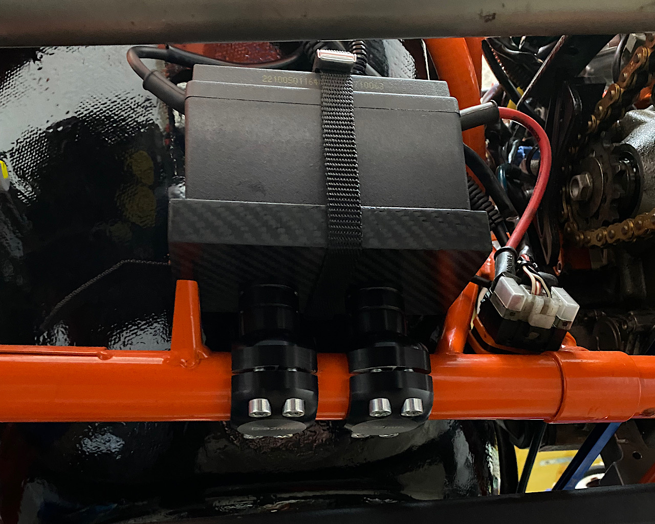

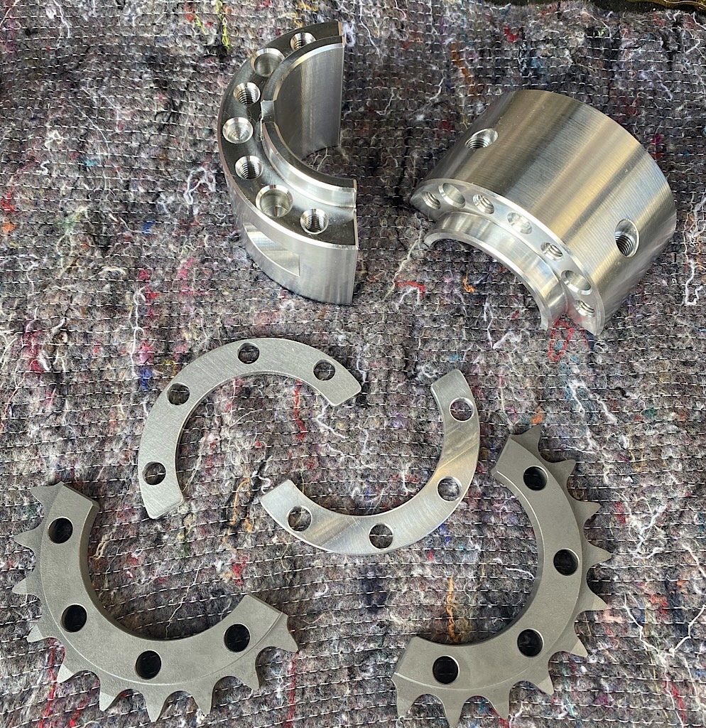

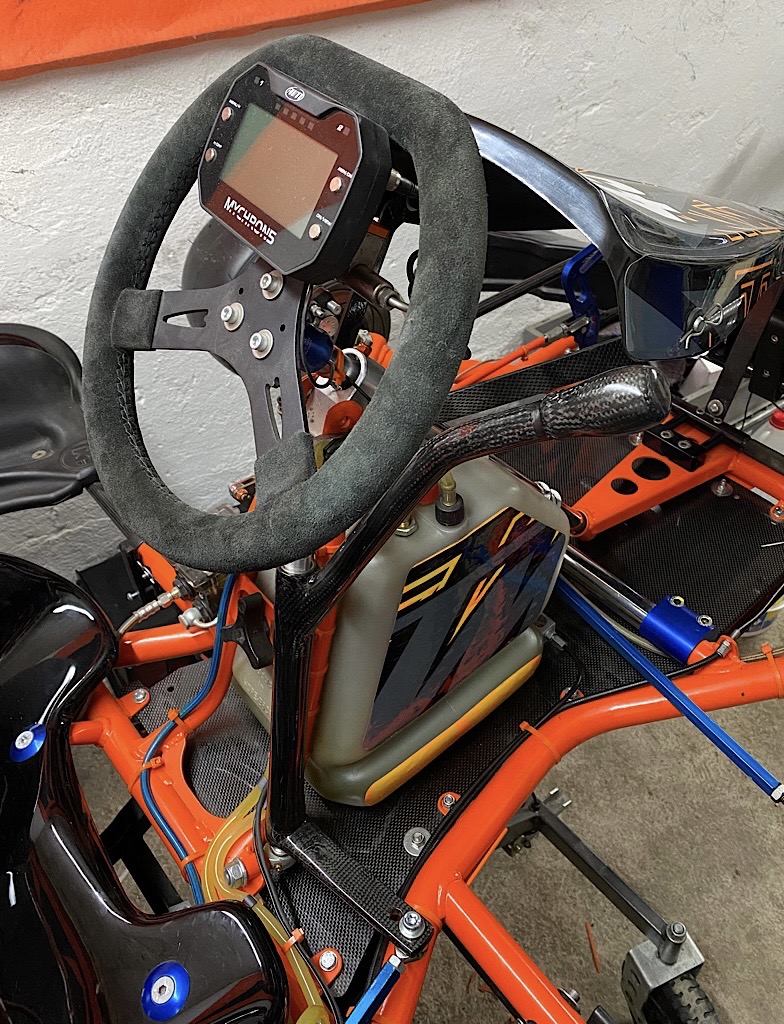

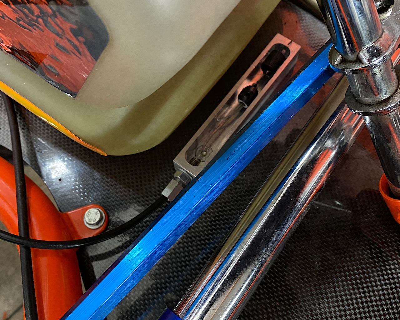

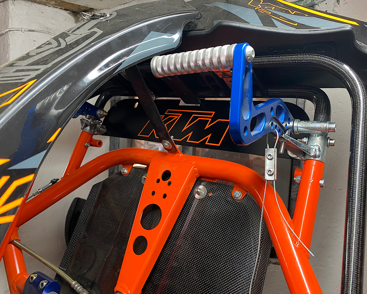

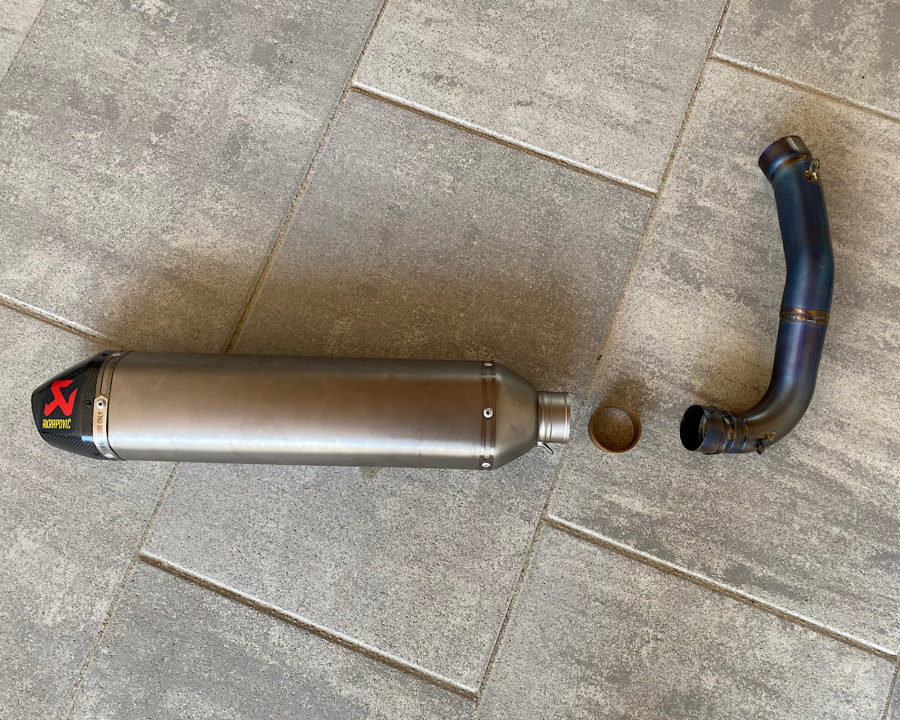

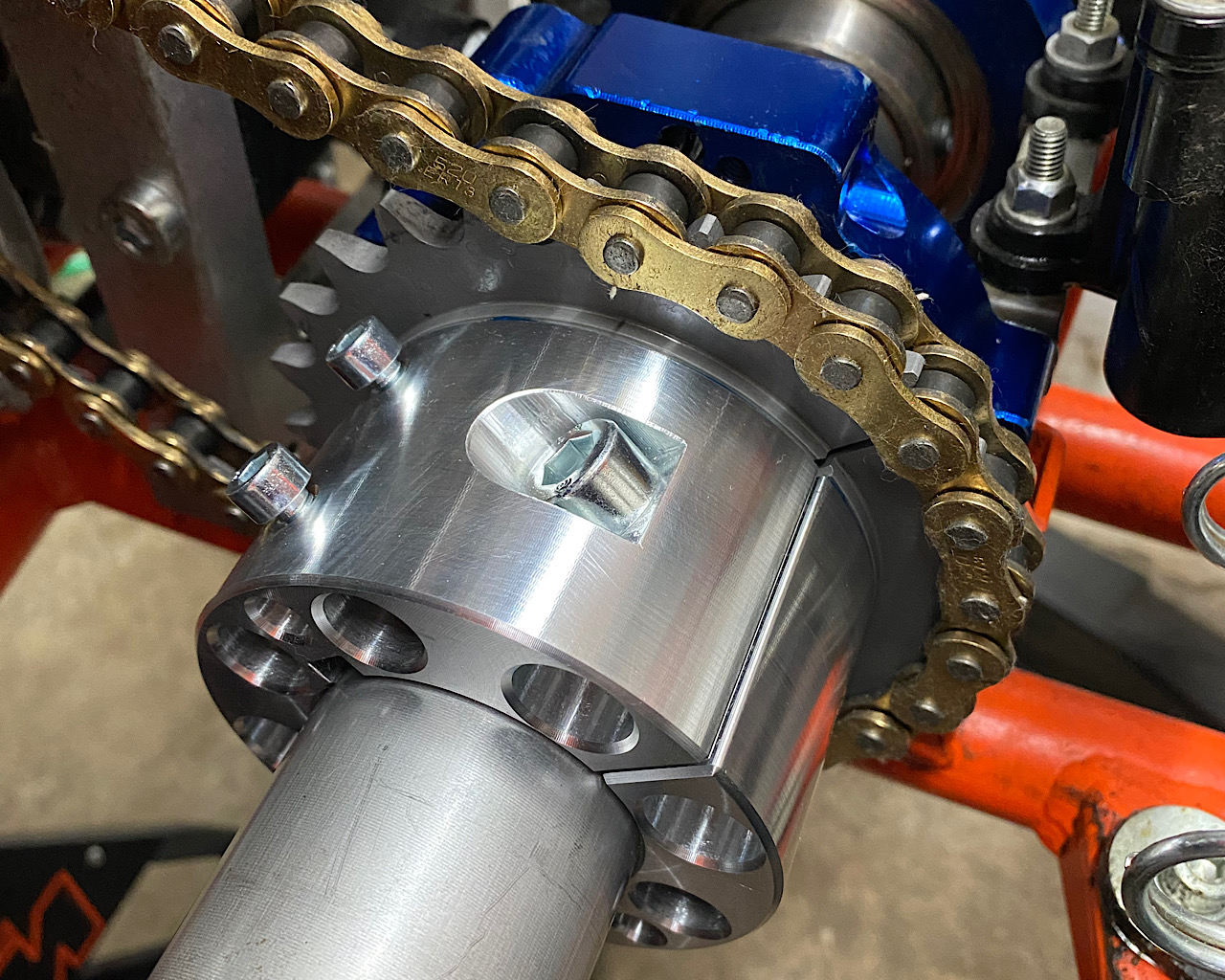

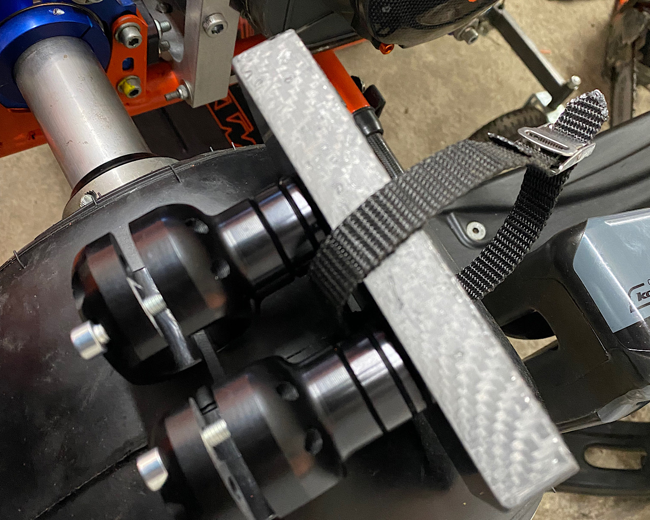

Hallo Leute!

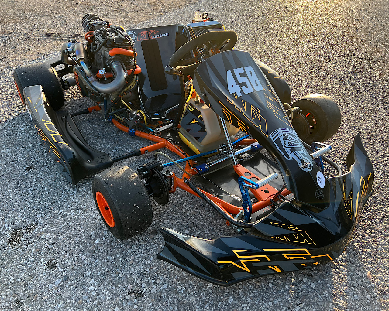

Ich melde mich mal wieder zu Wort, mein Kart läuft noch immer problemlos! Es ist einige Zeit vergangen und mittlerweile etliche Betriebsstunden gefahren worden. Bis dato hält alles und das Ding macht nach wie vor richtig Spaß.

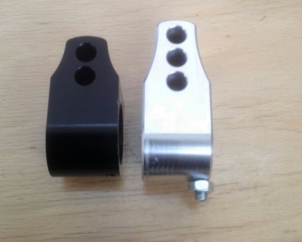

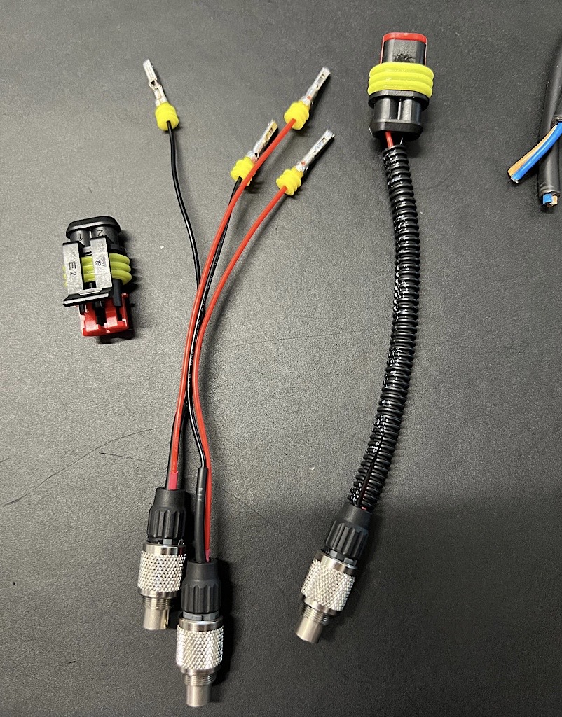

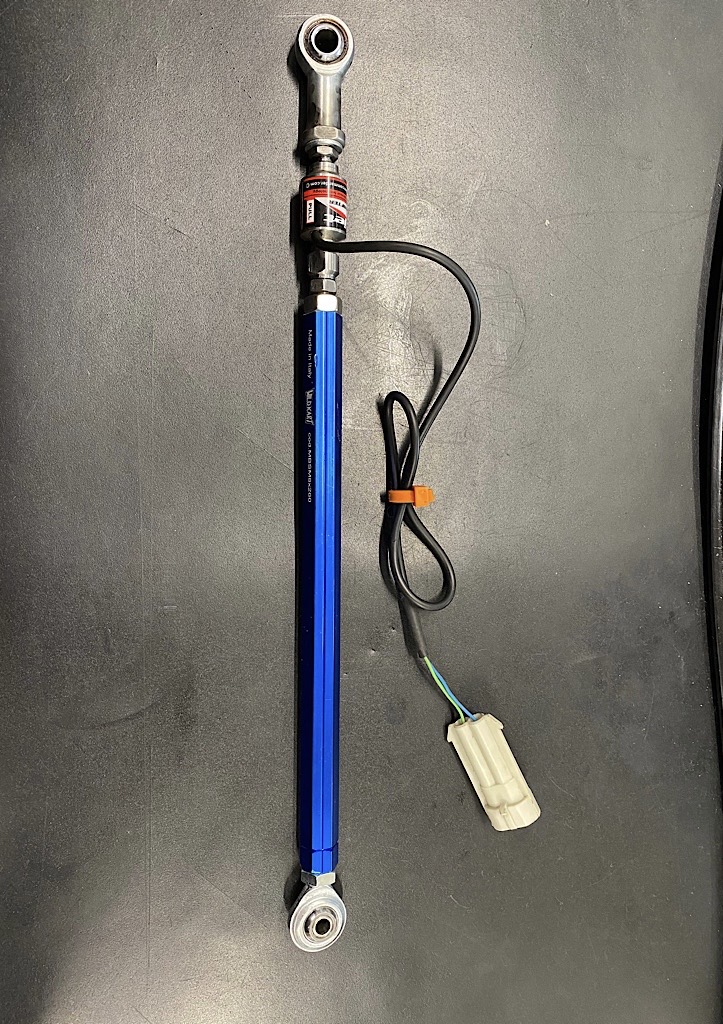

Ich habe immer wieder kleine und größere Dinge geändert und verbessert damit das so gebaut ist dass kein Teil irgendwie gebastelt oder improvisiert aussieht und perfekt funktioniert. Anbei ein paar Fotos von diversen Lösungen wie Kettenradaufnahme und Kettenrad, Schaltgestänge mit Quickshifter, Carbonschalthebel, Stromversorgung Mychron onboard, Chassisverlängerung ohne das Kart selbst zu verlängern,3fach Verstellbare Lenksäule mit Nadellager und Lenkungsfixierung, Titanauspuff usw….
Lieben Gruß
Martin
Lieben Gruß
Martin

Saubere Arbeit! Die Schnellwechselvorrichtung für das hintere Kettenrad gefällt mir. Muss man nicht jedesmal die Kettenflucht einstellen. Von wem sind die Carbonteile? Weinig Motorsport?

Hallo Eisbär!
Danke für die Blumen!
Alles ist mindestens zweimal überdacht worden bevor ich was gemacht habe.
Die Carbonteile hat alle Ludwig Eberhard laminiert. Ich habe ihm teilweise Formen und so geschickt, er hat laminiert und dann hab ich alle Teile geschliffen, gefüllert und lackiert. Ist viel Arbeit aber das Ergebnis ist einfach mega.
Auch die Chassisverlängerung die eigentlich keine ist ist Marke Eigenbau weil ich nicht 200€ für was ausgebe dass mir absolut nicht gefällt. Außerdem Ich finde ich die nicht schön gelöst weil da das Kart wie ein Langnasenbär aussieht...
Was mich auch sehr freut ist dass es mittlerweile mehrere Karts dieser Sorte gibt da mich ein paar Leute kontaktiert haben und ich ihnen dann mit Konstruktionsplänen, Skizzen und teilweise sogar mit Teilen weitergeholfen habe.
Lieben Gruß
Martin

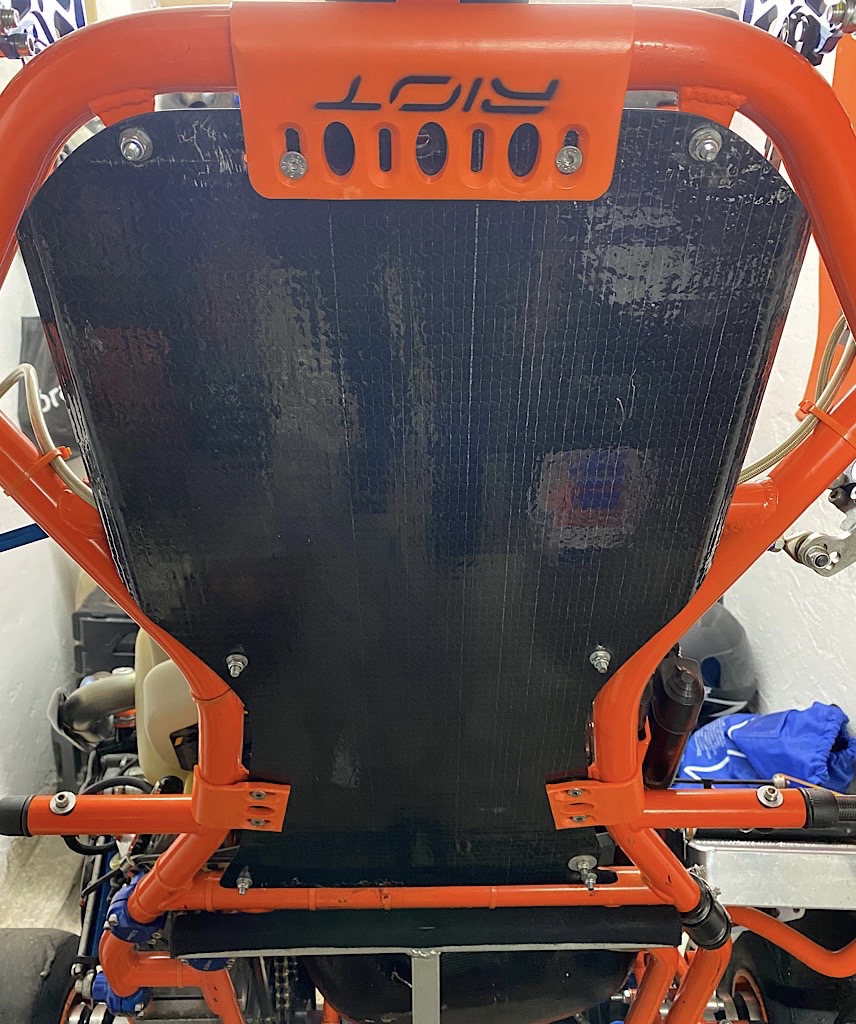

Nächster Schritt ist eine Bodenplatte die den ganzen Boden zu macht. Carbon wär mir persönlich am liebsten aber dass wird leider auf Dauer nicht funktionieren. Der Unterboden bekommt ja dann alles ab was der Rahmen sonst schlucken muss.
Alu wird wahrscheinlich die Beste Lösung sein. Die Befestigung ist ja auch ein Thema da der Rahmen ja arbeiten muss und ich diesen nicht zusätzlich versteifen darf....Alles in allem eine interessante Sache.
