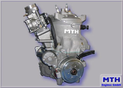

Kart Motor.jpg (35.87 KiB) 1994 mal betrachtet

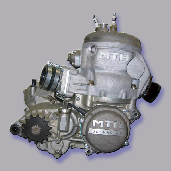

Firma MTH entwickelte auch Motoren für die Motocross sehne in 1991
Wurden handels- übliche Serienmotoren mit 500ccm verwendet und mit größeren Zylindern, Kolben und Kurbelwellen auf mehr Hubraum erweitert
Seitenwagenmotor 948 ST
* Der Standardmotor MTH 948 ist ein 2-Takt 1-Zylindermotor mit 680ccm.
* 1-Zylinder 2-Takt Flüssigkeitgekühlter Otto-Motor,
* Membrangesteuerter Einlass,
* nicasil beschichtete Zylinderlaufbahn,
* beschichteter Kolben,
* klauengeschaltetes 4-Gang Getriebe,
* Sinterkupplung
So ein Motorblock habe ich mal auf ein Kart in Aktion gesehen in Zandvoort einfach Mörderich :evil:

der zylinder sieht aus wie von meiner ktm mx500. eig wie eine kopie
in den ktms waren ja früher auch die 500ccm monster verbaut, war eig unfahrbar aber trozdem geil, ich finde die geht sowas von nach vorn das ist unglaublich.
auch 4 gang schaltung und einfach brachiale gewalt, obwohl die zyl schon "gedrosselt waren" bzw einteiliger einlass und bei ca 240 grad noch ein loch geborht. der hat ab standgas gefühler höchsteleistung, alsob du immer gleiche leistung hast, man spürt eig keinen unterschied, also ob das so gut für die kartbahn ist weiß ich nicht, damit wird man einfach viel zu schnell, das ist dann eher für die langbahn und 4500 euro sind auch nicht grad günstig da kauf ich mir lieber für die hälfte nen schalter
zur revi:
habe nicht alles gelesen was geschrieben wurde, eig nur erste und letzte seite :tongue: aufjedenfall stand da das er keine revi braucht, das würde ICH als KTM MX500 fahrer nicht unterschreiben, ich habe auch zylinderrollen lager usw drin, nur die sind nach ca 40 betirebstd mehr als platt und nach 80 std tausche ich das pleuel, weil das dann ziemlich ausgeschlagen ist. kolben wird auch alle 40std gemacht. getriebelager alle 80std. sind überwiegend zylinderrollen lager, nicht grad günstig!!
und nicht zu vergessen die kinderkrankheiten junger motoren, mein mx500 hält mitlerweile ganz gut. vll halten die lager oder das pleuel länger, möchte das aber nicht ausprobieren.
bei mir halten sich die kosten noch in grenzen, ich hab eine honmaschine, zylbohrwerk uswusw eig eine vollausgestattete werkstatt, wo ich motoren im kundenauftrag überhole, daher hab ich nur material kosten
wenn ich das jetzt immer in die werkstatt geben sollte würde....
naja aufjedenfall ruppen am pleuellager 65ps und eine menge NM ewig hält das nicht!
also ich würde da etwas skeptisch dran gehen
