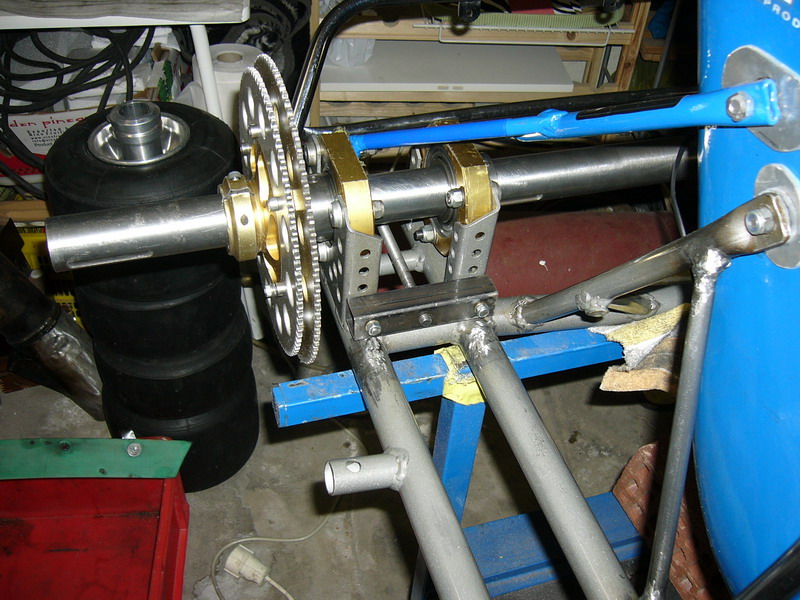

Ja ich bin das, ich wollte nur lassen sehen das Rahmen auch Wig geschweißt werden.
Habe nicht vor um wieder eine welle von Reaktionen aus zu Lößen!!!!!
Ich habe die Bilder mir besorg von einem Rahmen Bauer aus Holland der baut super Rahmen wollte nur mit erreichen das die Leute nicht denken das ich ein Dummschwätzer bin.

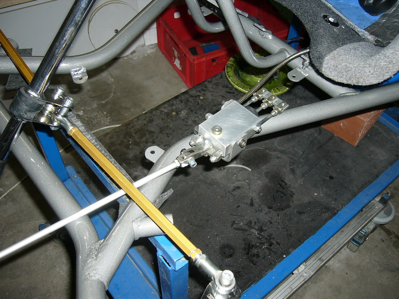

Da die teile für die neue Bremse ewig brauchen bis sie hier sind , hab ich die alte komplett gewartet. War auch nötig. Der HBZ ist ein ganz anderes Modell wie üblich. Hat keinen Hebel. Aber dafür ist der Kolben nur ca 12-14mm dick, aber dafür sehr langer Weg. Und überhaupt sieht das viel hochwertiger aus wie diese Standard HBZ.
Habe das Seil durch eine stangen -Gelenk Konstruktion ersetzt. Aber brauch noch eine tiefer angesetzte Öse am Pedal weil sonst die Stange mit der Spurstange kollidiert. Die obere ist aber für die zweikreis bremse passend. Schweiss noch eine drunter.

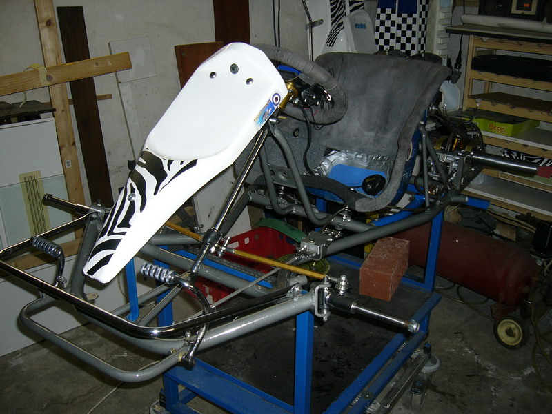

Hab meine alte Bremse ja drin..die Schenkel sind dran...Lenkung muss nochma raus und gerichtet werden....Achse läuft 1A....Sitz ist fest..Motoren sind 3 Stck einsatzbereit.
Aber noch alles einstellen und Bremse füllen. und wenn der Dekosatzt noch kommt...dann den auch noch auf das andere Set kleben.
Aber grundsätzlich bin ich innerhalb von 24h einsatzbereit :D
