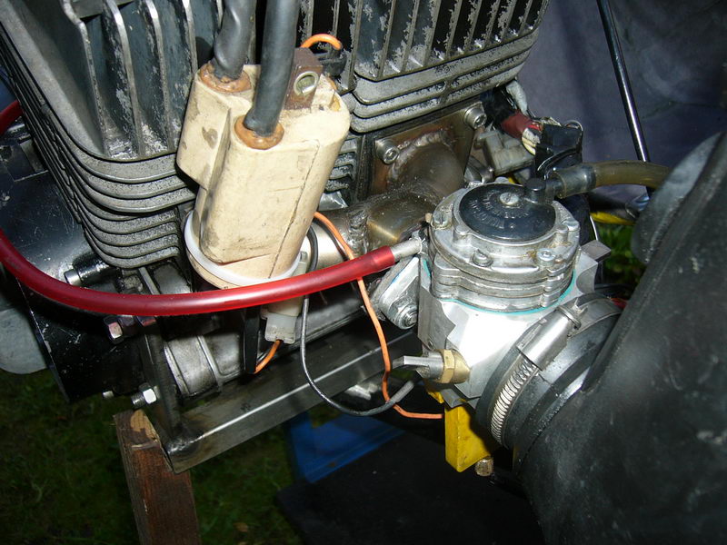

falls es noch jemand interessiert was aus meinem RD kart geworden ist, hier ein kurzes Update.

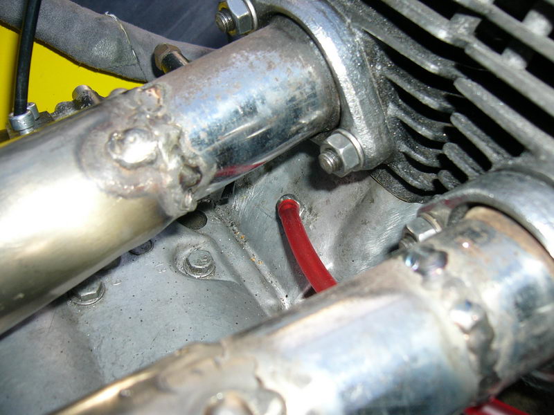

vergaser war beim dieter zu nachrüsten eines Unterdruckanschluss.Ist wieder da jetzt. habe gestern das kart nach draussen und alles angebaut und Motor drauf.
Ist jetzt auch wieder richtig herum , mit dem Schieber nach unten.
Sieht doch ganz anders aus.
Bremse ist auch fit.
Habe schon beim Durchspülen gemerkt das ich recht hatte
Zweimal kurz mit der hand gekickt und schon war da kein bisschen Luft mehr im Spritschlauch. Zieht hammermäsig mit dem Unterdruckschlauch am Kurbelhaus. Vorher war immer ne grosse Luftblase im schlauch.
Anwerfen war schwierig wie immer.Doch ich glaub , das liegt daran das ich allein arbeite, und nicht gleichzeitig kicken und Luft zu halten und Gas geben kann. Hat ja kaum Standgas.
Also wieder Spritze und durch das loch im Schieber was rein. Nachdem der da fast 3ml Sprit in Hals gekriegt hat, lief er dann hoch, und ich konnte schnell rumlaufen und die hand an Gas und Einlass.
Einmal an , läuft er dann ruhig.
Und das beste: Es fährt
8) 8)
Nachdem ich ne Viertelstund unschlüssig auf dem bürgersteig vorm haus rumstand , hab ich mir ein herz gefasst und ein kurzes Stück gefahren. Zweimal geschaltet und zurück.
Kein Wegbleiben vom Sprit mehr
8)
Ich wusste , ich war auf dem richtigen Dampfer
Deshalb laufen die MembranVergaser aus dem kartsport nicht bei den anderen RDlern
Bin sicher das ich auch 2 x24mm Tillys da drauf zum Laufen bringe. Brauchen nur gescheites exaktes und kräftiges Pulsen vom Unterdruck.
das geht aus dem Kurbelhaus wesentlich besser als die Kanäle im ansaugstutzen. Die Kartmotoren haben ja auch einen durchgängigen Kanal und sind nicht einfach am Ansaugkanal mitangeschlossen wie bei den selbstgebauten Gabelstutzen für einen vergaser, den ich und die anderen SBler auch haben.
Bei manchen jetski vergaser mag das ja so lala funzen aber richtig gut ist das nicht.
Jedenfalls läuft das Kart und ich will da bald auf die Bahn mit. Muss noch einen Dämpfer nachschalten sonst zu laut ;(
der Sound ist hammergeil

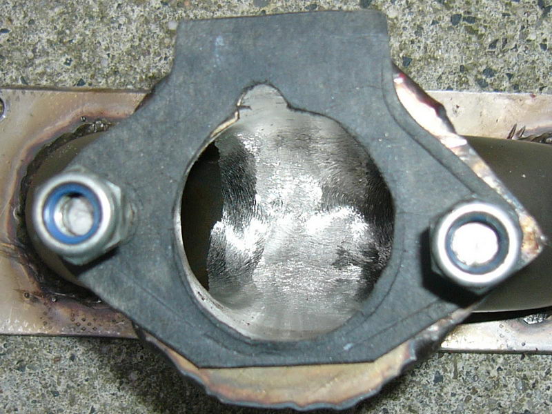

PS Das erste zeigt den alten Impulsloch Status. die anderen , wie es jetzt ist. Impulsloch im Gaser ist verdeckt.
