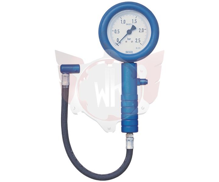

Also ich benutze zum Luftdruck prüfen an der Strecke immer so etwas.

Zum prüfen ja, aber zum aufpumpen haben auch immer den Makita dabei.
Akkus sind wegen Schlagschrauber und co. eh immer mit dabei.

Ich hab mir nach Jahren mal eine sehr kleine Version eines Kompressors zugelegt um an der strecke Flexibler zu sein wenn ich mal nen zehntel mehr Luft will...
Ansonsten ist eig überall Luft vorhanden. Der Makita ist Klasse aber aus meiner Sicht jetzt nicht für die Erstausstattung notwendig.
Während ich beim Luftdruckprüfer nicht sparen würde und der Makita mir nicht ausreichen würde ! Da sollte es schon ein ordentlicher Prüfer sein, der auch auf 2 Nachkommastellen ablesbar und präzise ist !!
Im Reifen steckt so viel Potenzial. Da kann man alles andere top machen, wenn der Luftdruck nicht stimmt bringt das alles nichts

...das ist richtig und gilt aber im Grunde für alles Spezialwerkzeug. WIr hatten den Makita am Anfang auch nicht und den Reifendruck bei den ersten Ausflügen an der Tanke eingestellt (rückblickend eine Katastrophe). Allerdings hatten wir auch keine Reifenschere, Abdrücker, etc. Am Anfang willst Du eh erst mal fahren.
Über die Genauigkeit des Makita mag man streiten können. Die Anzeige geht aber auf 2 Nachkommastellen. Dh zB 0,85 bar. Natürlich nur in 0,05er Schritten und nicht 0,8561 bar. Aber das wären nach meinem Verständnis auch 4 Nachkommastellen.

Korrekt aber beim Luftdruckprüfer würde ich dennoch als erstes investieren. Das ist unablässig für die Performance auf der strecke und mit 50-100 € zu erledigen während ein besserer Kartwagen, mobile Kompressor oder ähnliches teurer sind und eher mehr Luxus an der strecke bringen
Aber ja, das Equipment sammelt man sich über die Jahre zusammen. Es ist definitiv nicht alles direkt zu Beginn notwendig...
Zum Makita: die Hauptfunktion ist der Kompressor. Ich hab Zweifel an der Genauigkeit der Luftdruck Anzeige. Hat mal jemand die Anzeige des Luftdrucks mit einem Profi Gerät verglichen ? Auch wenn der 2 Nachkommastellen anzeigt bringt das ja nicht viel wenn die Anzeige ungenau ist...
Und du sagst, dass der 0.05er Schritte anzeigt. Das bedeutet für mich, dass er nur 0.80 / 0.85 / 0.90 anzeigen kann ?? Dann bräuchten wir gar nicht mehr über Genauigkeit reden, das wäre schon zu ungenau

Ganz recht Alex.
Wir benutzen bedes.
Den Makita zum aufpumpen und einen analogen Reifendruckprüfer von Sparco zum kontrollieren.
Mit dem Makita würde ich niemals den Reifendruck final einstellen, dafür ist er viel zu ungenau.
Wir hatten das mal getestet und da gab es Abweichungen von bis zu 0,4 bar.

Zum Makita: Ja, genau. Er kann nur 0,05er Schritte. 0,80 ... 0,85 ... 0,90 ... etc.
Keine weiteren Zwischenschritte. Für Hobby reicht es uns aber. Sicherlich ist ein klassischer Prüfer genauer und Ragnars Lösung die perfektere Lösung. 1a ist es dann noch mit einen echten kleinen Kompressor zum Ausbeulen der Seitenkästen, etc.
