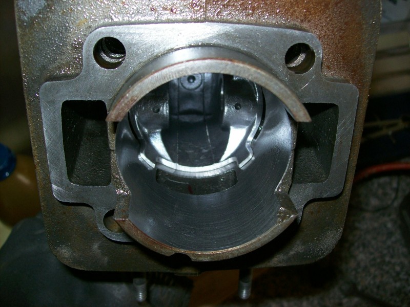

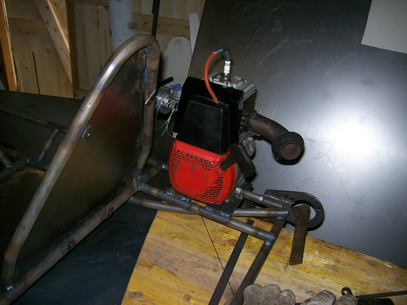

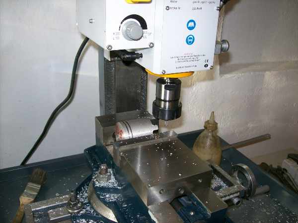

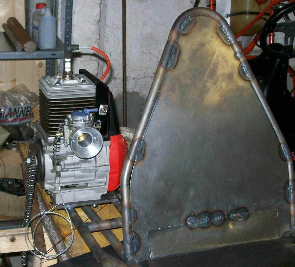

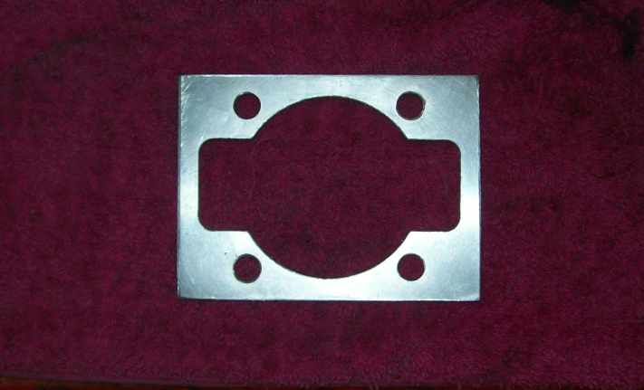

Hallo!
in den letzten Tagen habe ich den Motor fertig gemacht, es ging darum einen EX Motorrad Kolben in den K98 Comer zu implantieren, dabei habe ich etwas den Hubraum,Steuerzeiten und das Spaltmaß verändert.
Alte Steuerzeiten:
Einlass: 120Grad Überströmer: 110Grad Auslass: 150Grad
niedrige Steuerzeiten, für 13PS
Neue Steuerzeiten:
Einlass: 135Grad Überströmer: 115Grad Auslass 160Grad
PS??? Durch die neuen Zeiten erhoffe ich mir etwas mehr Drehzahl.
Durch die 2mm größere Bohrung hat der Motor jetzt runde 105ccm
Der Zylinder wurde mit hilfe eines selbst gefrästen Blechs und 2er Dichtungen um 3,6mm höher gelegt. Das Spaltmaß beträgt 1,3mm und das Kolbenlaufspiel 1/10mm. Gefahren wird der Motor jetzt mit einem 24er Tilly. Er wird untenrum etwas schwächer sein aber dafür obenrum etwas mehr bringen. Wie er wirklich geht liegt noch am Auspuff und dann wird man sehen.

zu deinem Motor sehe ich ein kleines problem die wanddicke Zylinderwand zu den überström kannälen
scheint ein wenig dünn zu sein.
ist das Möglich oder ist es nur das Bild.
ciao Zcorse
