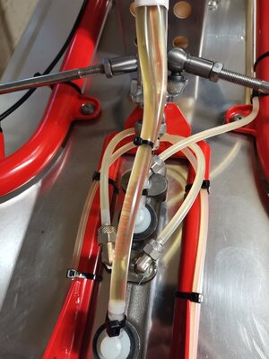

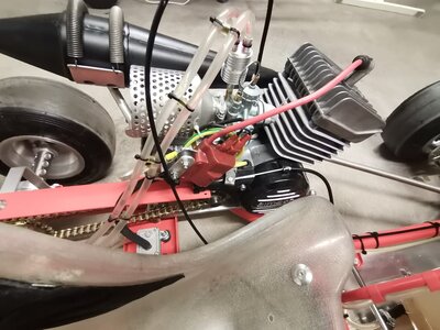

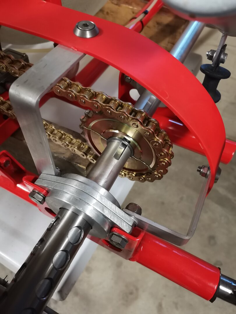

Die letzten Arbeiten sind abgeschlossen, der kleine 50ccm K-Wagen ist fertig. Die Bremse wurde befüllt und entlüftet und ein Probelauf war endlich auch erfolgreich. Nachdem ich das vorangegangene Wochenende vergeblich versucht habe, den Motor nach der Regenerierung zum laufen zu kriegen, aber mehr als massive Fehlzündungen nicht zustande kamen, hab ich versucht, den Fehler zu finden. Alles auseinander gebaut, nachgeschaut, wieder zusammen gebaut. Ohne Erfolg. Zweifel am eigenen Verstand kamen auf... Also den Motor runter gemacht, Karfreitag ins Auto gesprungen und mal just 300km gen Osten zu meinem Motoren-Spezialisten gekachelt. Mein erster Verdacht, das die alte Motoplat Zündung eventuell ne Macke hat, ließ sich dann auf dem Zündungsprüfstand ausschließen. Der Fehler war simpel. Dadurch das der Zylinder neu ist und scheinbar leicht anders ist, passte der Zündzeitpunkt nicht mehr. Zwar war die Zündung eigentlich nach den Markierungen ordentlich eingestellt, stand aber tatsächlich dann auf 3,5 nach OT... 🤦🏻‍♂️ Das konnte nicht gehen. Also neu auf 1,5 vor OT und die 300km wieder zurück gekachelt. Tags drauf den Motor drauf gebaut, alles angeschlossen und mal testweise den Kickstarter montiert. Zweimal gekickt und das Motörchen knatterte munter drauf los.
Das ich dann Ostermontag die gleiche Strecke nochmal gen Osten gefahren bin sei nur am Rande erwähnt... 😅 Hatte aber nen anderen Grund... 😁

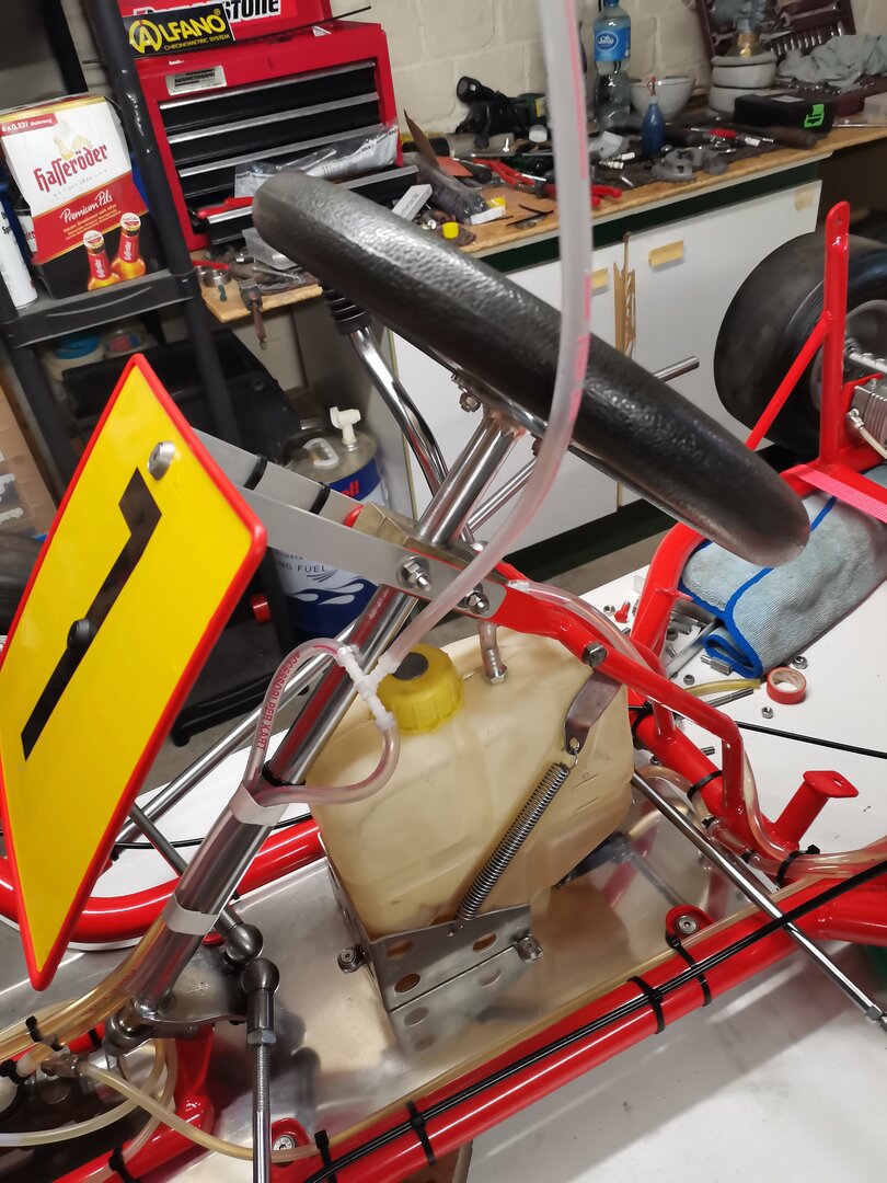

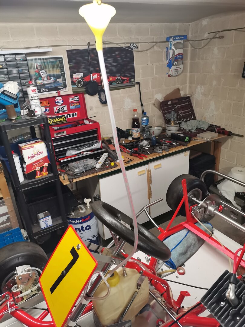

Final dann noch neue Übersetzung und Kette drauf gemacht, Bremse befüllt, ( natürlich ohne Entlüftungsgerät) entlüftet, funktioniert.
Das Auto ist fertig, einem Test-Rollout steht nun nichts mehr im Weg.

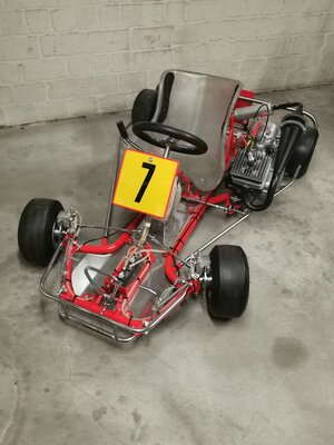

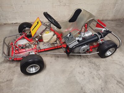

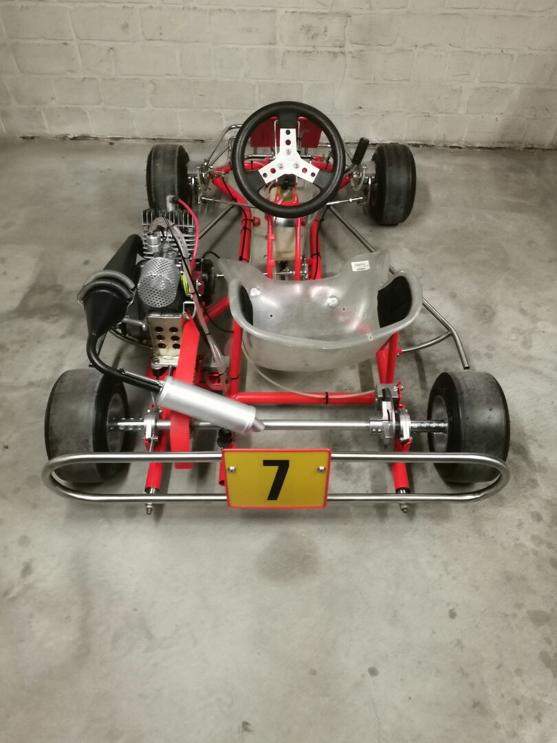

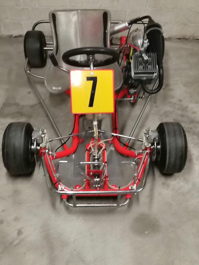

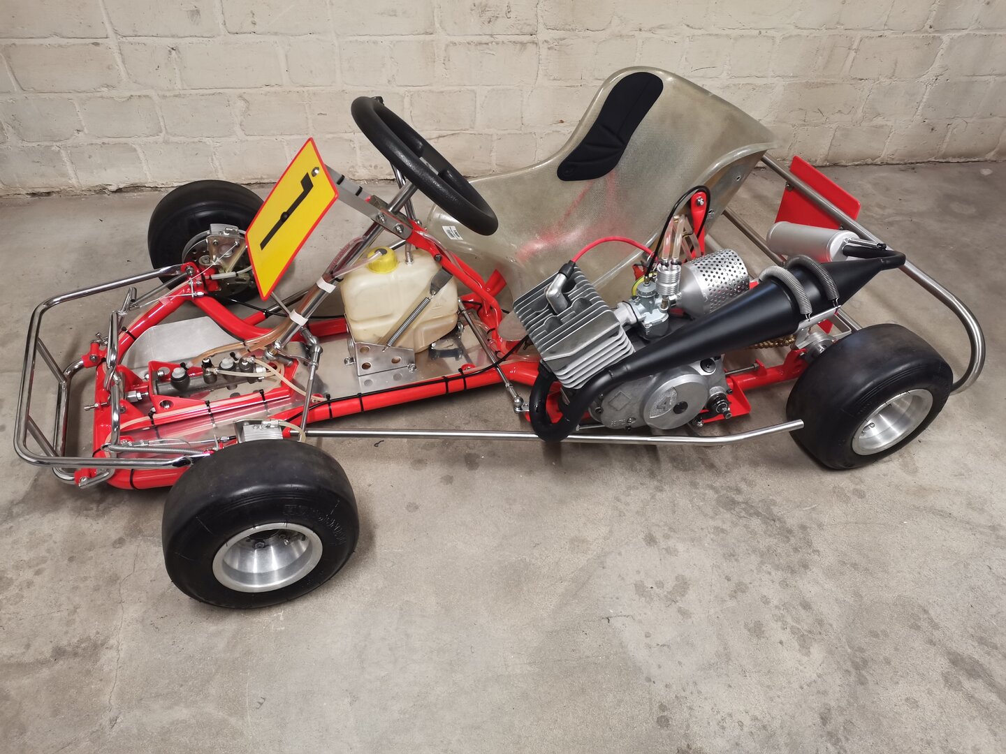

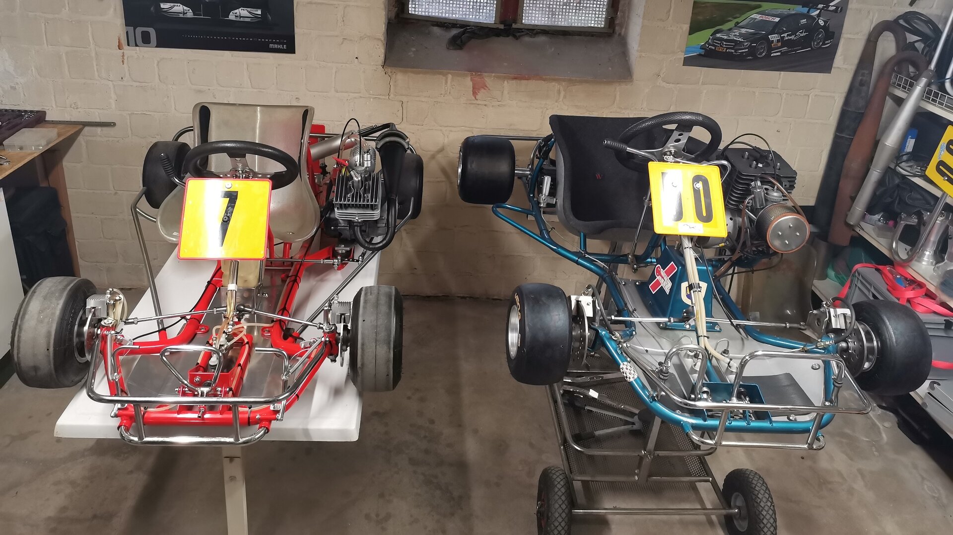

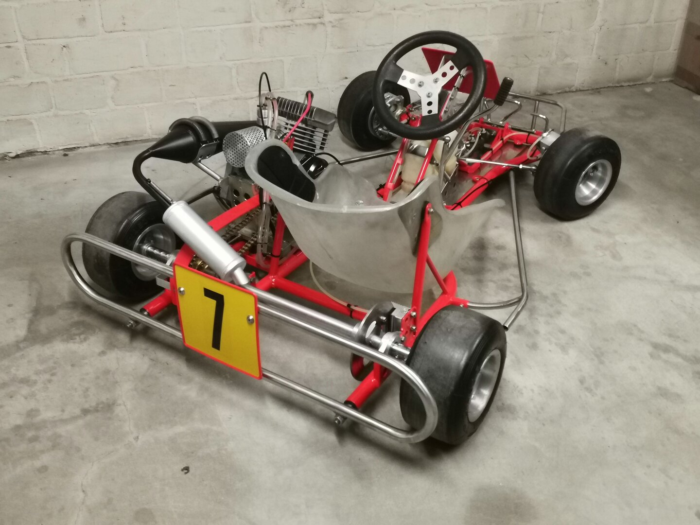

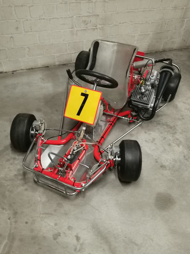

Und noch ein paar Bilder vom fertigen Auto... Schade das kein Video vom Probelauf hochzuladen geht...
Viel Spaß beim anschauen und falls noch Fragen sind, dann gerne raus damit.

Wow, absolut hammer Arbeit! Respekt!

MEGA !!! Einfach zu KRASS !!!
Super Arbeit und so NICE !!!
Ich zieh mein Hut...Ein Träumchen...
Mach weiter so.

Na das kann sich doch mal sehen lassen.
Sehr gute Arbeit.
