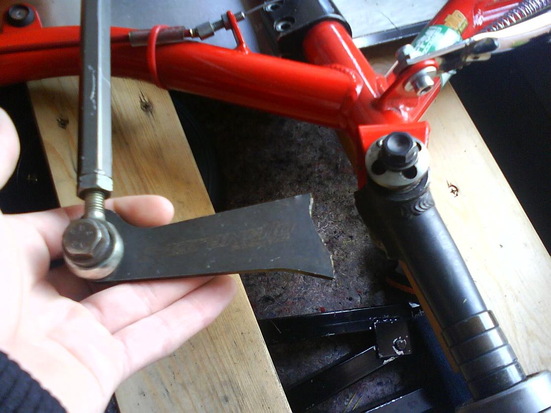

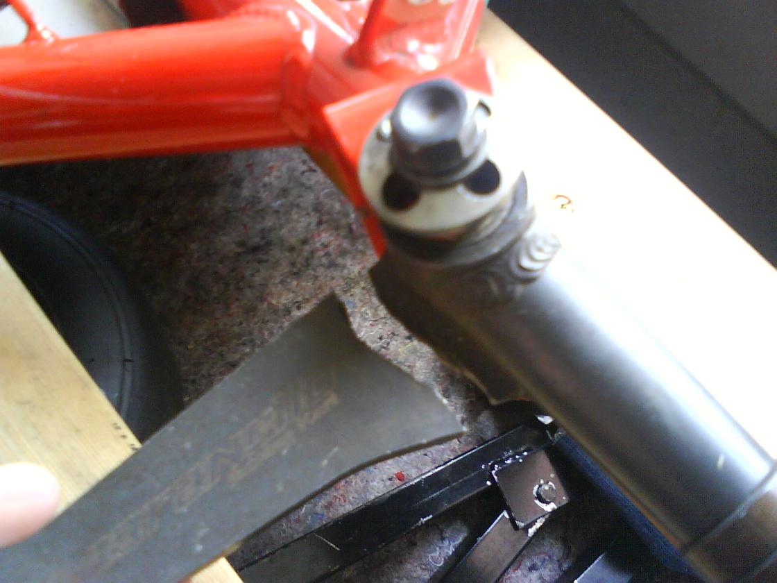

Mein Achsschenkel schaut so aus:
Gruß David
Gruß David
- DSC01520.jpg (91.05 KiB) 971 mal betrachtet
- DSC01519.jpg (110.69 KiB) 971 mal betrachtet

das is aba ja net ganz soo schlimm als wenn es direkt am rahmen gerissen ist wie auf der ersten seite zu sehen;)

Nicht ganz so schlimm?
Dann hättest du mal meinen Abflug sehen sollen..Ist zwar nicht auf den Bild so schlimm weils "NUR" der Achsschenkel ist aber bei der Geschwindigkeit die ich drauf hatte, glaub mir das willst du nicht erleben! Ich hatte verdammt viel Glück das ich noch hier sitze und schreiben kann! Ausser Material ist nichts zu Schaden gekommen, hätte aber auch komplett anders für mich ausgehen können..

Nu mach hier mal nich den dicken.. Achsen brechen, Räder fliegen ab, Gaszüge klemmen und auch Achsschenkel brechen halt mal. Ist normales Risiko. Sowas passiert öfter. Nur andere geben nich so damit an. Wenn du mehr Erfahrung gehabt hättest, hättest du nach dem ersten merkwürdigen Fahrverhalten mal dein Kart kontrolliert und nich reifen gewechselt. So macht das ein Kartfahrer, David:D
