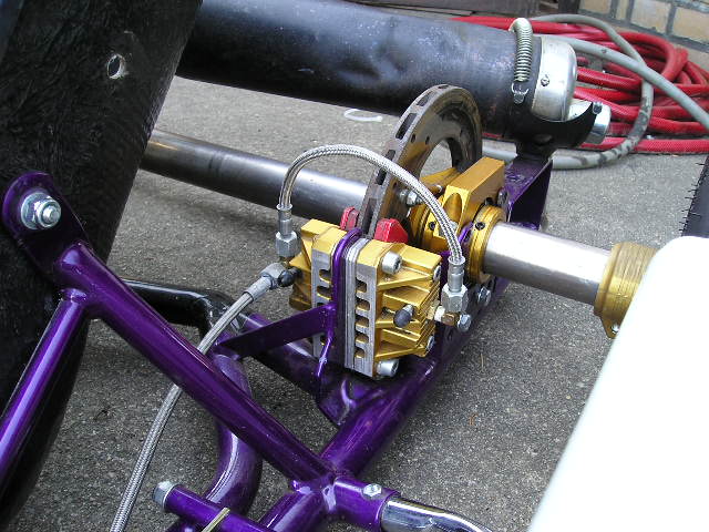

So zu den Bildern, ich habe ein paar gemacht und werde sie nun mal einstellen.

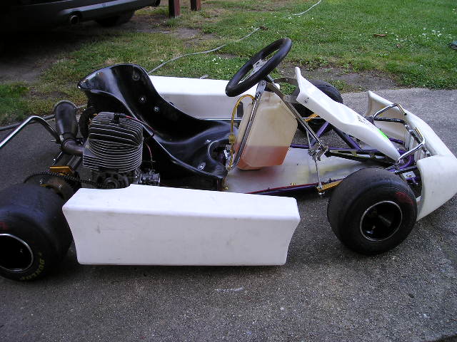

Also das Kart braucht den Winter über eine große Inspektion8) Da werde ich, soweit es mir moglich sein wird, es weitesgehend wieder in original Zustand bringen. Aber erstmal fein laufen.
Nun zu den Bildern

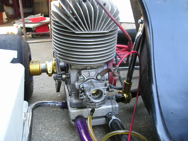

Sagt mir mal bitte was für einen Geräuschedämpfer ich brauche... Komplett natürlich und am besten gleich mit Link zum richtigen, wo ich auch gleich bestellen kann... Kerzen brauche ich auch noch.
UND: Was ist mit diesem Kegel?? Was genau ist das?? Finde bei Zubehör nichts dazu...
Das sollte ein Tillotson sein, aber welche Nummerierung... Hm... keine Ahnung

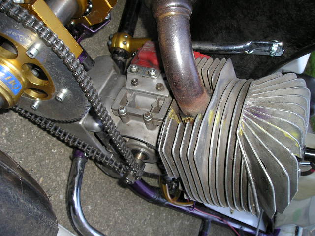

Das hab ich ja noch nie gesehen. Kann man an dem Motor den Zylinderkopf anders rum draufschrauben und den Motor drehen so das er innen Antrieb hat ??? Wegen dem Membrankasten deckel hinten ???

@Porschekiller
Wie meinst du das??? Der Antrieb ist doch draussen... Sonst wäre ja der Vergaser hinten...
Also das sieht schon alles original aus:D

Schau mal hier, Vergaserflansch Kunststoff schwarz.
http://www.prespo.de/cgi-bin/kartshop/p ... +Tillotson
@ Porschekiller
Das ist kein Anschluss für den Membrankasten auf der Rückseite.
Bei Iame Motoren sieht das öfter so aus, aber das Kurbelgehäuse ist dort nicht aufzuschrauben, das sieht nur so aus. ;)
