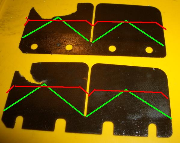

Ich selbst, werde demnächst aus kaputten Membranen, kleine Stützmembranen basteln, die ich einfach beilege.
Das wurde mir vielerseits geraten. Vielleicht würde das ja auch bei dir helfen.
Kann uns hier jemand einen Tip geben, wie man die Stützmembrane gestalten soll, ohne dem Motor Leistung zu nehmen.
Ich hatte jetzt mal angenommen, dass ich die auf ca. 1/3 der freien Länge Kürze. Also vom Ende der Blechleiste bis zur Spitze der Membrane ca. 1/3.
Was meint ihr?
Hilft das?
Ist die Länge so in etwa richtig?

Ich hatte meine wie grüne Linie geschnitten.
Kannst auch wie rote Linie machen.
Dieter Otto hat die bei der REV in die Tonne geworfen
"Watt soll der Blöödsinn?"
Seit dem OHNE und funzt.

Probleme mit K25
Danke Pehaha!
